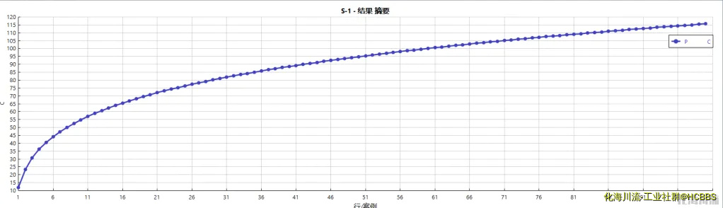

求大神帮忙模拟下乙酸(含量96%)沸点在真空状态下的变化曲线

先做闪蒸气相分率设置为1,然后做灵敏度分析,操作变量选压力

这个行不

混合组分的汽化温度,4%的水

混合组分的汽化温度,4%的水
超级感谢
