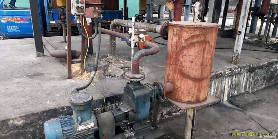

新手学化产VIP会员 VIP会员 | 只看该作者 回帖奖励 |倒序浏览 |阅读模式       最后访问IP山东省
如图的自吸泵,介质为焦油氨水混合的,温度30度左右,机封弹簧护套耐腐蚀。现在出现如下情况求技术探讨:1、机械密封3天左右时间就损坏,漏,打开机封护套橡胶裂开,或者是动环面磨损。维修人员都烦了,天气暖喝的时候没有出现这样的情况。请教大家有什么样的方法可以解决下。

简介--这类问题多处在介质本身的介质中杂质所为。当出现了第一次损坏后,轴密封处有磨损痕迹回引起泄漏,带入杂质继续磨损,,,,,,。关键问题是要保证介质中的杂质含量,另外就是检修安装动密封时,对于原来被损坏的表 ...-登录查看全文

简介--CHANGBAISHI 发表于 2018-12-25 08:39 这类问题多处在介质本身的介质中杂质所为。当出现了第一次损坏后,轴密封处有磨损痕迹回引起泄漏,带入杂质 ... 您说的这个问题我们已经确认过,不存在。。杂质是没法改变的, ...-登录查看全文
发表于 2018-12-25 08:55:14
如果是胎里带的问题,应该考虑换泵。咨询原设计单位寻求技术支持。 如果是后天的问题,就是检修质量问题。 如果是按照想当然必须换泵,最好上个现在用的设备片。根据长相可以推荐。  详情 回复 发表于 2018-12-25 16:08

简介--楼主说到天气暖和的时候没有问题,而在最近才出现的问题,介质是常温(30°),那么要考虑天气变冷,机封温差过大的情况; 另外机封动环磨损严重,这个还是要检查确认一下介质是否带了杂质。 个人认为动环磨损后,造 ...-登录查看全文

简介--天工开悟 发表于 2018-12-31 16:52 楼主说到天气暖和的时候没有问题,而在最近才出现的问题,介质是常温(30°),那么要考虑天气变冷,机封温 ... 是的,目前问题得到缓解,办法就是把引水管包括出水管道和引水罐保 ...-登录查看全文

简介--机封增加外冲洗线,一可冷却,二可隔离杂质。-登录查看全文

简介--个人意见: 1、关于介质脏的问题,最好在入口加一个过滤器或外冲洗,机械密封怕杂质 2、关于温度问题建议管线保温-登录查看全文

简介--可以考虑换泵型啊,凸轮转子泵或者螺杆泵-登录查看全文

简介--第一:改密封型式,不用这种大弹簧包胶了,这种密封适合输送无腐蚀的介质。改用四氟密封圈的机械密封。 第二:直接不用机械密封的泵了,改用磁力驱动的离心泵。直接解决您的问题!不过价格会高些。 ...-登录查看全文

简介--机封换成合金对合金的,不要这种,这种机封是最次的,如果还不行,最好换成螺杆泵-登录查看全文

简介--可能存在氨结晶 含氨介质不建议使用MG109型机封根,建议使用氟橡胶大弹簧型机封,最好是接冲洗水进行冲洗(前提是介质允许)-登录查看全文
