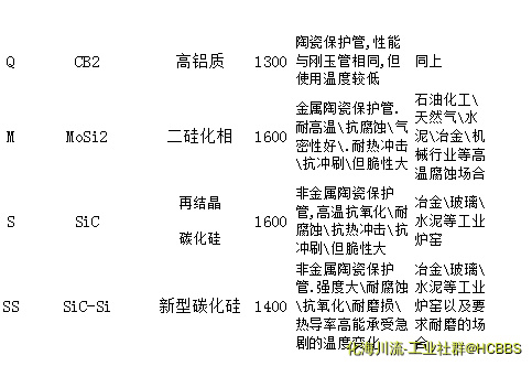

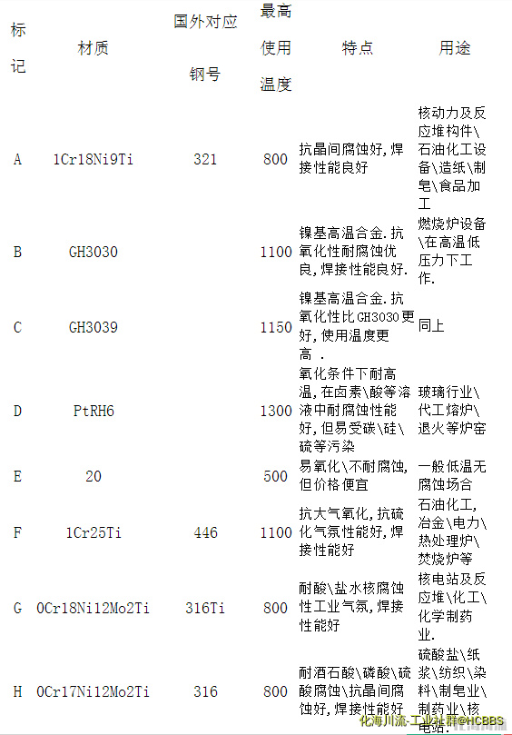

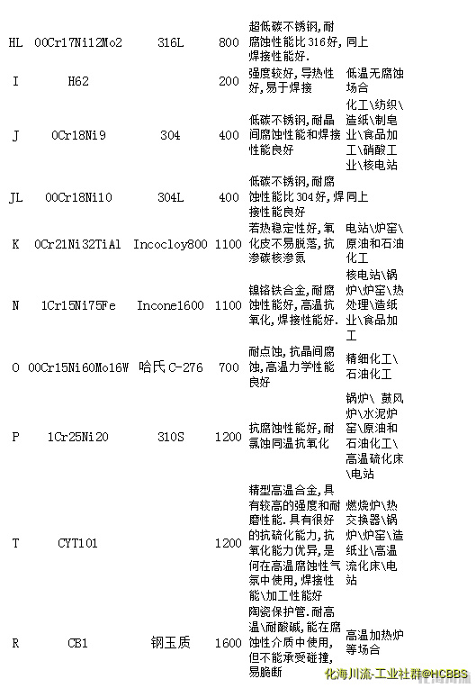

测稀酸温度的热电阻套管用什么材质?

热电偶热电阻保护套管选用材质参考表
