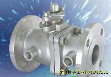

我是一名公司销售,客户咨询了150A球阀(带双吹气口),因为自动焊接没这么大规格的,所以报了法兰式连接的,当时没在意这个吹气口,现在想想可能不是一般的球阀?我想请问一下大家:不锈钢法兰球阀带双吹气口是什么意思?有图吗?各位大佬

应该咨询你的客户,看他吹气口的用途。类似于这种吗?猜测:用于带固态(浆料)介质管道,从吹气口向阀体吹入气态介质,防止固态物料停滞于阀道密封等处造成开关困难或内漏。

又涨见识了,原来是为了不让密封面有残留物

如果用于液化烃的,SH3136规定选用闸阀、球阀时,需要有阀腔卸压机构。。。。
