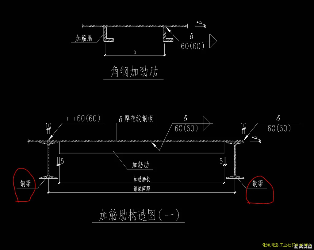

加劲肋是做在楼板下边吧,图中钢梁该改为钢柱吧

为啥要改?
钢梁是平的,钢柱是立的吧?

图中是平台铺板(花纹板)下方的加固,图纸有要求的,一般间隔不超过1m需要加一根加筋肋。钢梁是支撑平台板的,没有错。
