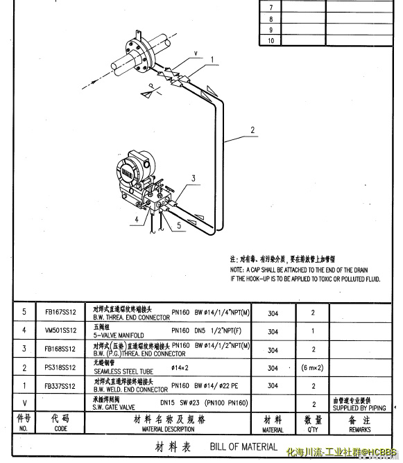

      工况:介质 液压油回油(不是重油),操作温度 常温,操作压力 14MPa。
      现在选用平衡流量计配根部阀、三阀组和差压变送器来测回油的流量,基于在这么大压力下截止阀的开关相当费力,根部阀只用于全开全关且不会经常开关,根部阀我选择的是闸阀,但心里不能百分百确认,请问我选的对吗?

PN100及以上选承插焊闸阀是标准选择。

压力有点高
发表于 2018-12-20 20:38:54
用针阀么,
100MPa都不费力,
14MPa又算个啥外,

赞同尽量用闸阀
