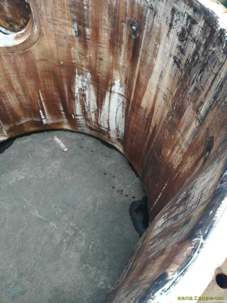

[讨论] 一个碱洗塔塔节内部钢衬四氟与塔节壁脱落,鼓包现象

工况:酸性气体,用碱液中和,塔压在-2KPa—0.5KPa之间,温度大约在90℃-100℃之间

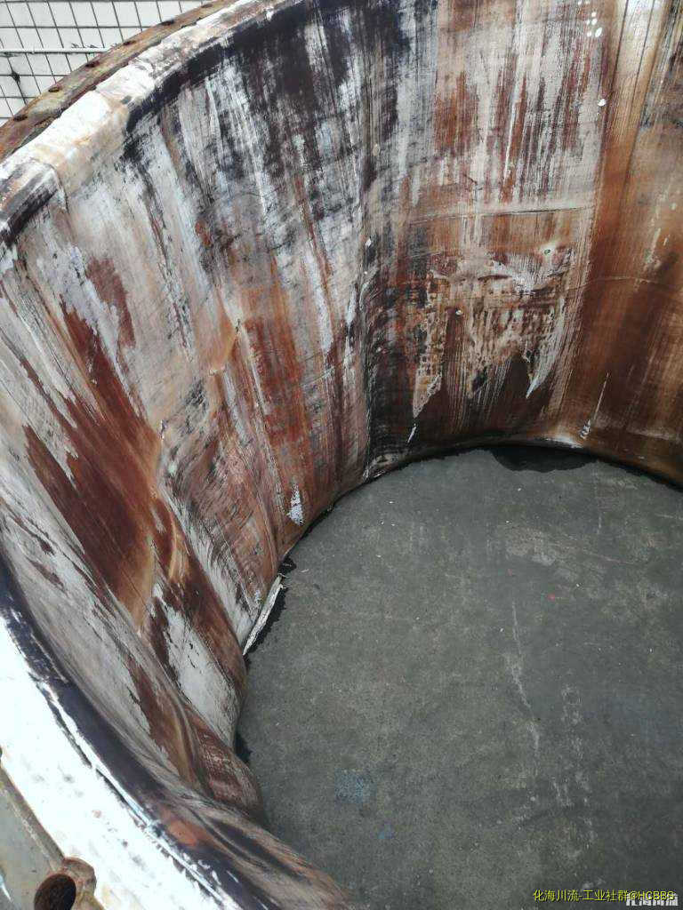

周笑笑perfect楼主 VIP会员 VIP会员 | 显示全部楼层       最后访问IP四川省
检查整塔发现很多塔节都出现了类似情况,但没那么严重

90℃以上就容易碱脆了
所以使用钢忖四氟的,可能温度上面的原因,钢结构与四氟材料膨胀系数不一致导致出现这种状况

温度高了

熱膨脹....
內襯和金屬之間,是有用"膠"黏住...久了還是會失效

热胀冷缩,两层皮了,进入的酸性气体过多,或者是循环量不足,循环冷却效果差

负压,温度又高,内衬与钢脱离了
