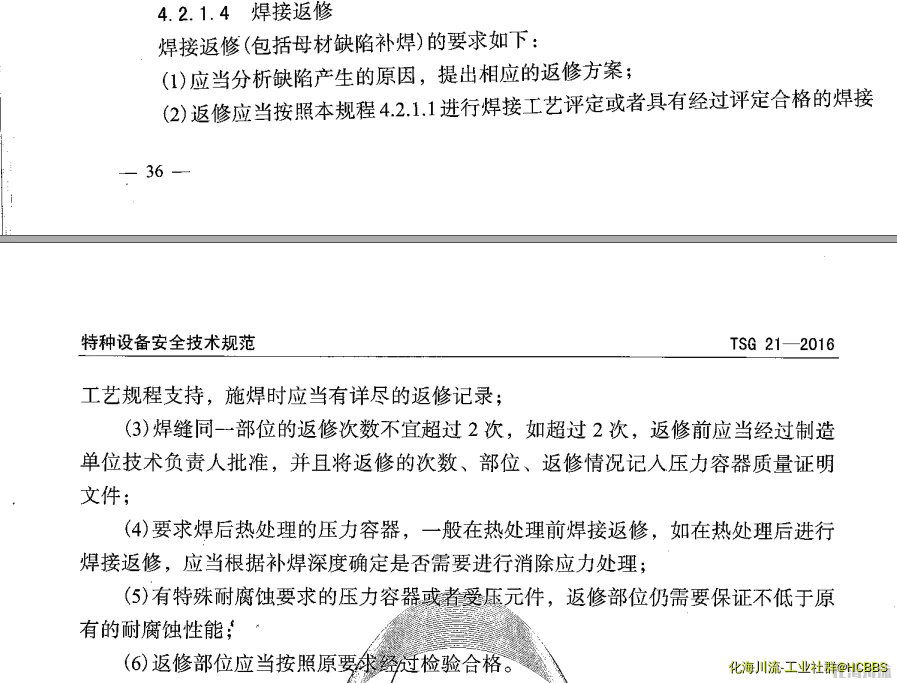

请教:设备在首次热处理前进行了两次返修,那热处理的时候需要延长保温时间吗,有没有什么标准依据,谢谢

容器主体材质是低温板的,然后修复是补焊,板材厚度是20㎜和26㎜两种规格,这种情况需要延长保温时间吗?

GB/T  150.4中 7.4有规定,

焊缝返修的次数与热处理保温时间是没有相关性的。
请看这个

只要是在热处理之前进行的焊缝返修,对于热处理工艺没有影响。

6楼的基本说全了,热处理之前的返修没什么影响。
