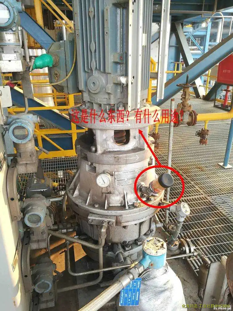

提升风机是美国口的,介质大部分为氮气,获得动力后作为待生催化剂的提升气体,这个瓶子装的什么东西(通过翻译好像是干燥剂)?另外有什么用途?有维修过这种设备、见多识广的大神们指导一下。。。

这设备看着像是个高速泵啊,那个东西应该是个呼吸帽吧,里面的干燥剂是防止空气中的水汽进入齿轮箱中,防止油乳化

应该是氧化铝或者是分子筛,用来吸附水蒸气的,保证内部空气的干燥

怎么与大气相连的?空气会进入轴承箱么?

空气怎么进入?

泵在运行时温度会升高,气体会膨胀,停泵后温度降下来,又需要外界的大气补充

黑色盖那里应该是通的

分子筛,用来吸附水蒸气的

圣达因高速泵

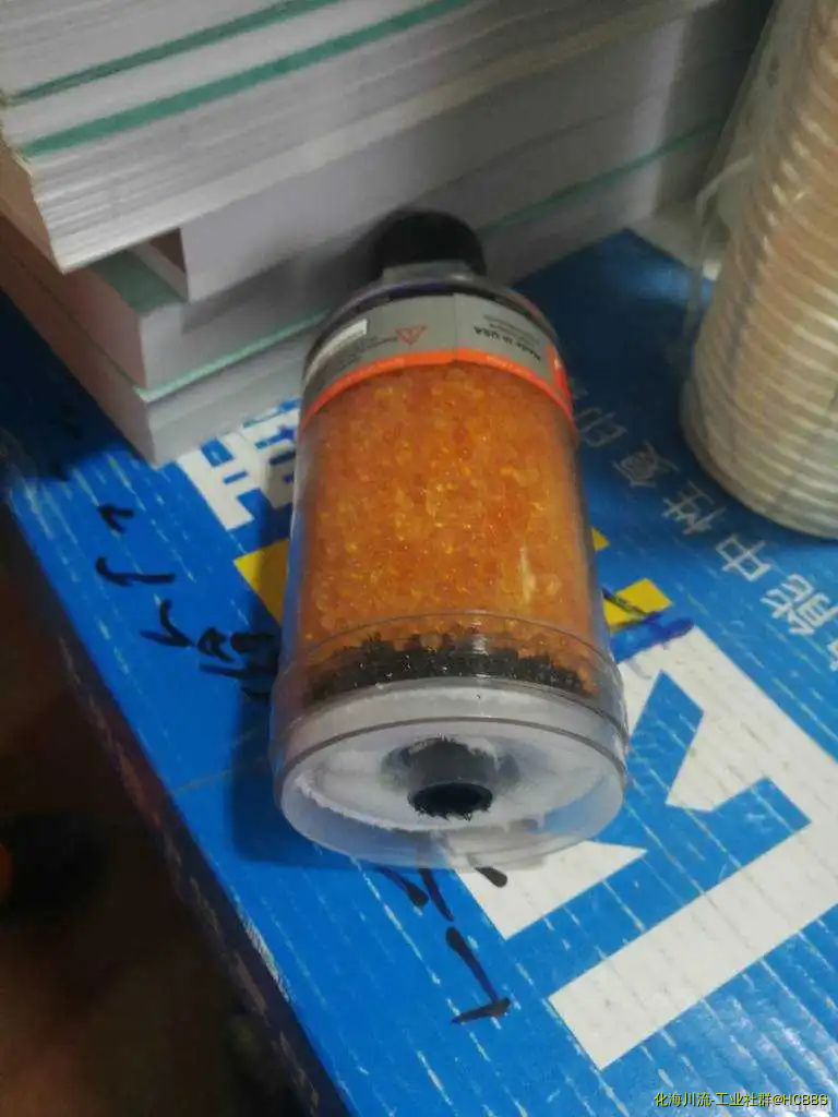

里面装的是硅胶,吸水的,跟食品里面的干燥剂一样的东东。

是个风机,,

是的  ,,打开看啦 。。。

附加两张拆开后的照片,,谢谢指导。。。
谢谢。。。

这哪是风机,明明是圣达因的高速泵

手机不知道怎么发链接,你可以搜索我最近发过的帖子,有一篇就是高速泵上面的这个油杯。
