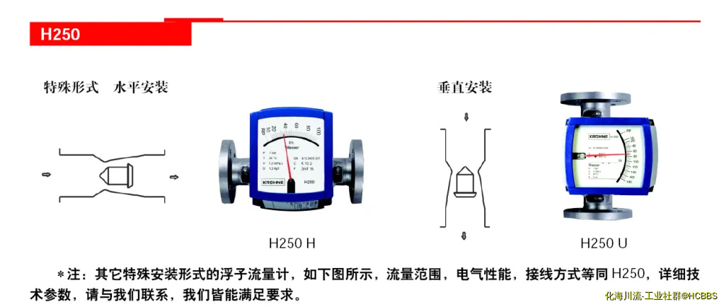

我用到的转子流量计都是垂直安装的,无论哪个品牌,就是撬装的也一样。感觉这个不专业

头一次见水平安装的,酷~!

垂直安装绝对没错,水平不行的

克罗尼有专门水平安装的浮子流量计

金属管内部有复位弹簧的,在没有流量的时候弹簧是自由状态的,图片中流量计是流向从右至左

转子当然可以水平安装了,只不过水平安装的转子不长那个样子,长那样的转子大概率是垂直安装的。

这直管段...
