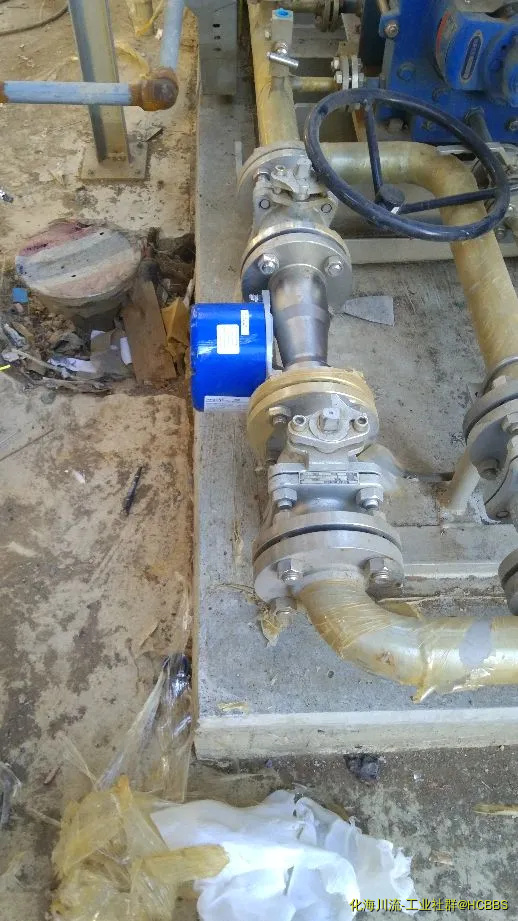

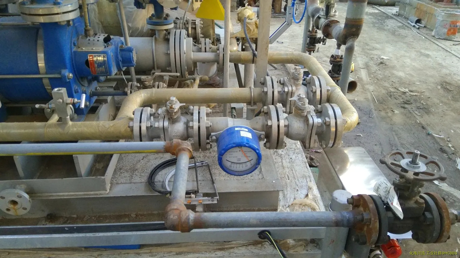

我厂撬装设备自带转子流量计水平安装,转子流量计可以水平安装吗?有了解此知识点的大神吗?想了解水平安装的此表内部结构和原理

怎么感觉弯头距离流量计那么近

可以水平安装  但是看图上前后直管段距离不够。。。

艾孚特赵强VIP会员 VIP会员 | 显示全部楼层       最后访问IP江苏省
可以水平安装。看照片好像是克罗尼的产品

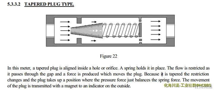

qzuser_XOATVIP会员 VIP会员 | 显示全部楼层       最后访问IP山东省
这种转子流量计结构如附图
我们厂也有这种水平安装的转子流量计

转子流量计有可以水平安装的;
转子流量计对直管段没有要求。
流量计有三种形式:
1、在锥形管道中放置浮子,浮子上升改变浮子与管道间的环形面积,是为浮子式转子流量计;
2、在直管中设一孔板,孔板中心放置一锥形浮子,浮子上升时改变浮子与孔板间的环形面积,是为冲塞式(锥形浮子形如塞子)转子流量计;
3、在流体推动下克服活塞另一端的弹簧力移动的同时,改变管道(活塞套)的流通面积,是为活塞流量计。(实际上就是利用弹性元件替代地球重力)。这种转子是可以水平安装的。

jmq0535VIP会员 VIP会员 | 显示全部楼层       最后访问IP浙江省
第一次见水平安装的,使用过的转子都是垂直安装的
水平安装的是不是里面有弹簧?

磊哥哥VIP会员 VIP会员 | 显示全部楼层       最后访问IP山东省
已绑手机   ★悬赏任务→ 发悬赏(0)  承接(0/1)
水平安装的里面会有一个弹簧的
