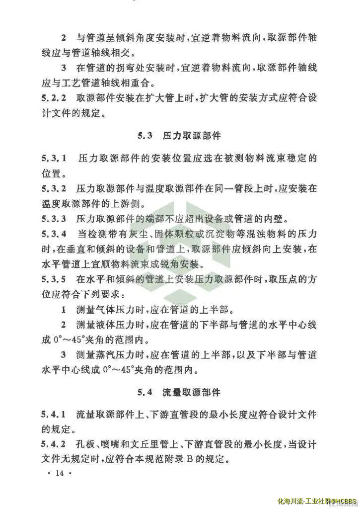

在管道上测量温度、压力、流量时,仪表的安装顺序是按介质流向方向先压力后流量最后温度吗?为什么

如果压力和温度安装在一起,就先压力,后温度,
流量计装在满足直线段要求、方便维修的位置就可以了,都是远传的,

一般是先压力后温度,温度是插入式的会引起流体变化,流量计一般会遵循工艺的要求,满足仪表前后直管段的要求,除非为了操作检修方便取得仪表和工艺专业同意才会调整

先压力后温度,温度是斜插入式逆流体方向,流量计一般会遵循 正确地选择安装点和正确安装流量计都是非常重要的环节,若安装环节失误轻者影响测量精度,重者会影响流量计的使用寿命,甚至会损坏流量计。 涡街流量计安装对直管段的要求是非常重要的。它的详细要求如下: 流量计对安装点上的上下游直管段一定的要求,否则会影响测量精度。 若流量计安装点上的上游有渐缩管,流量计上游应有不小于15D(D为管道直径)的等径直管段,下游应有不小于5D的等径直管段。 若流量计安装点上的上游有渐扩管,流量计上游应有不小于18D(D为管道直径)的等径直管段,下游应有不小于5D的等径直管段 若流量计安装点上游有90°弯头或下行接头,流量计上游应有不小于20D的等径直管段,下游应有不小于5D的等径直管段。 若流量计安装点上游在同一平面上有90°弯头,流量计上游应有不小于25D的等径直管段,下游应有不小于5D的等径直管段。 流量调节阀或压力调节阀尽量安装在流量计下游5D以远处,若必须安装在流量计的上游,流量计上游应有不小于25D的等径直管段,下游应有不小于5D的等径直管

先压力表,后温度计;对于流量计,需要根据流量计厂家的建议
发表于 2018-12-18 17:11:51
温度和压力取源点之间先后顺序根据下面规定:
流量计也要满足相关直管段规定才行
