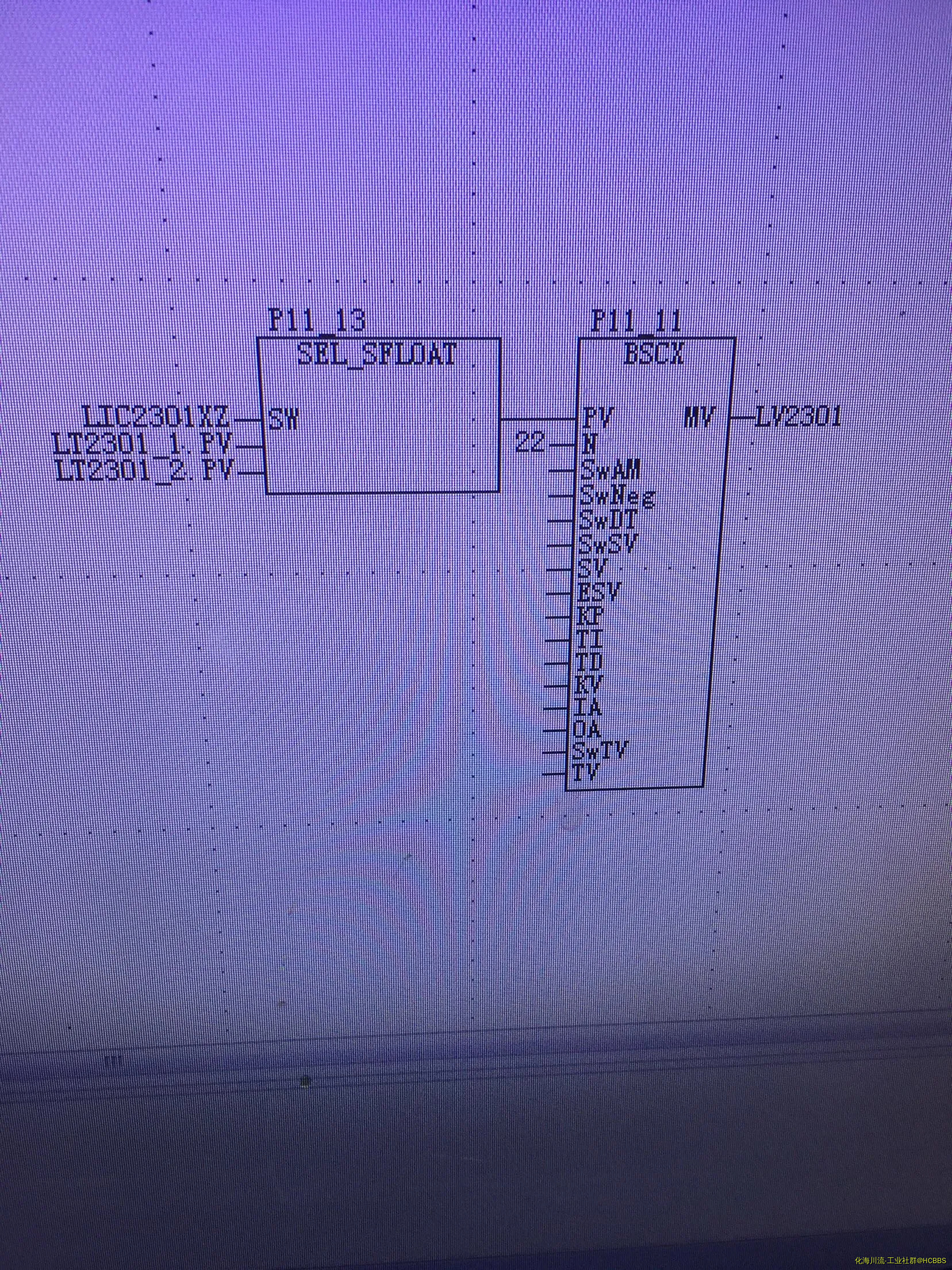

两个塔液位,出口一个调节液位的气动阀,两个塔一般不同时启用,需要做一个液位调节切换程序,需要用两个单回路控制模块,但是切换用普通命令按钮么?需要考虑两个塔有同时用的情况,大概说下怎么实现

是说两个塔出口并成一个管然后装了个阀吗?然后用这一个阀调两个液位?这个不合适吧。

不是,是一个阀调一个液位,但是有时候AB塔切换以后,程序里需要做一个切换液位关联的程序
发表于 2018-12-15 11:37:08
那么是说只有一个阀,就是有时需要根据液位1来调,有时需要根据液位2来调是吧。
那就做个切换开关能切换PV的值就可以了。
发表于 2018-12-15 13:12:20
同意4楼myface 的见解,通过切换PV值是比较简单易行的方法。

考虑不了两个塔同时用的情况。同时用只能手动。

可以这样,自制一个功能块。输入引脚1为切换开关。输入引脚2为L1,输入引脚3为L2.当引脚1=0,输出=输入引脚2(L1)值,当引脚1=1,输出=L2,当引脚1=3,输出=引脚1和引脚2之间最小的值。再到画面上做按钮给引脚1赋值1,2,3分别对应切换为控制L1\L2\L1L2同时
因为是出口排液阀,控制液位低的好,且连通器原理,高液位会向低液位靠齐。

就一个单回路好吧,加一个sel模块切换两个液位,两个塔同时控制不太可能实现。。

意思是不需要用两个回路?A塔一个回路B塔一个回路,然后用选择开关来切换?切换开关加到输入和输出是不是都可以?

单回路设置时候SV,MV,AM都是A塔,如果输入变成B塔液位,不影响回路调节么?

肯定不能加到输出,加到输出你画面上就必须要有两个阀值。但是你实际只有一个阀。容易造成误解。

按我的理解你的两个塔基本是一样的塔吧,而且还是同一个阀,那PID参数基本可以套用的,所以切换PV最方便了,当然切换的时候先切到手动控制再切过来吧。

两个塔用两个单回路模块,后面加个sel模块选择其中一个来作为阀位输出,这样逻辑不通么?

功能上可以实现,只是没有必要,本来就是同一个阀,而且从编程角度来说,也算是程序的资源浪费了~
