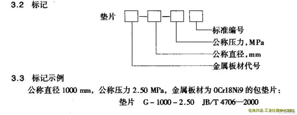

JB4706中,关于金属包垫片的表示方法中没有明确里面到底包的啥材料,制造厂家如何制造?
发表于 2018-12-12 11:00:46
标准中说了三种材质
标准中说了三种材质
标准中的表示方法
标准中的表示方法

看HG/T20609-2009和NB/T47026-2012
