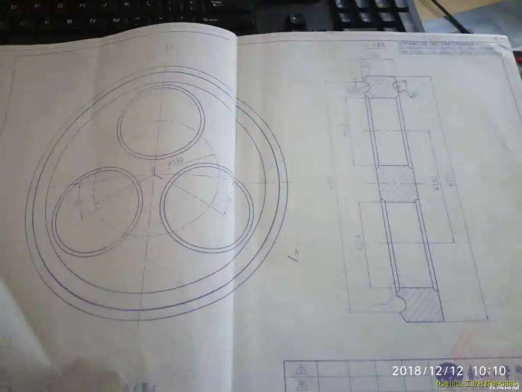

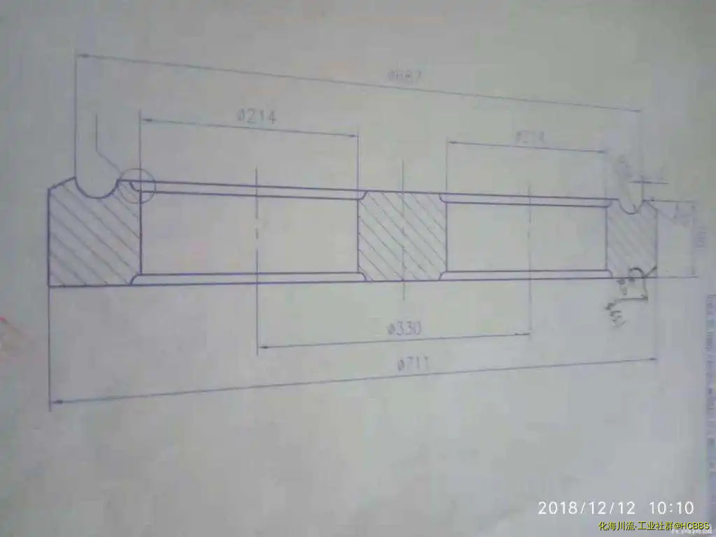

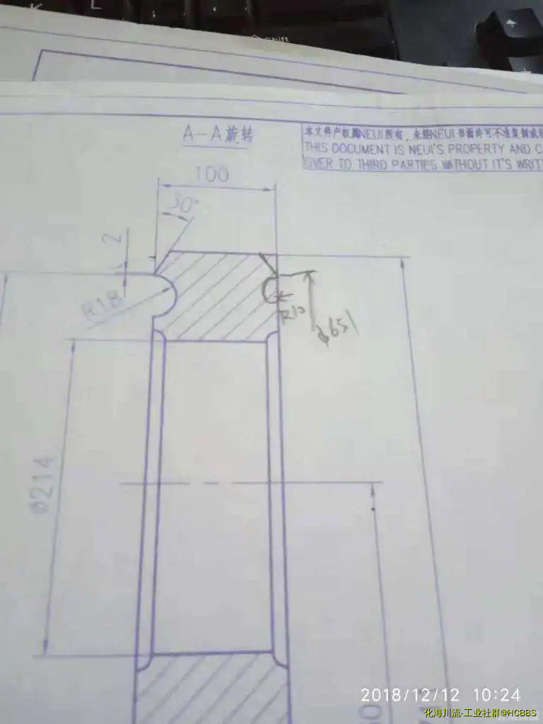

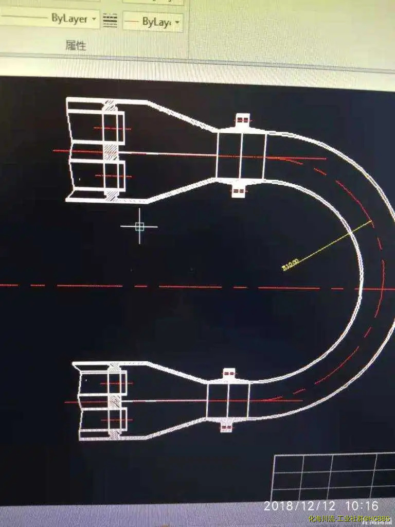

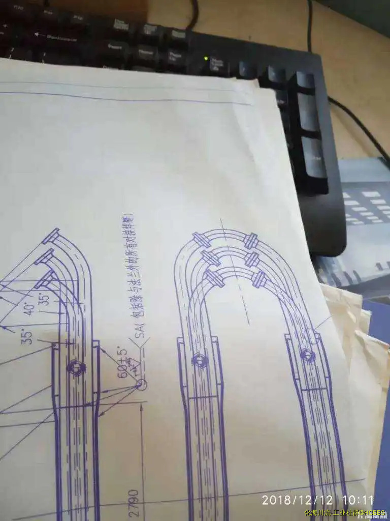

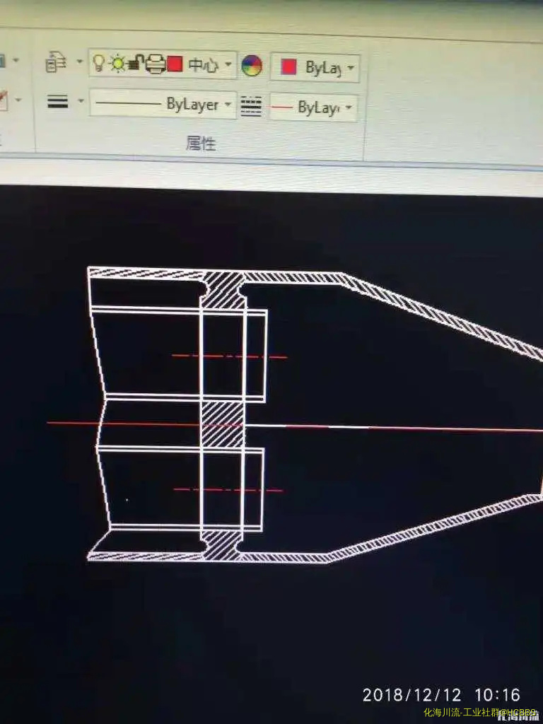

[运维改造] 计划在端板另一侧焊接管道,请问强度怎么计算
1.3K |1
qin521jingVIP会员 VIP会员 | 显示全部楼层 |阅读模式       最后访问IP江苏省
车间套管换热器出口有三个弯头,计划改成一个大弯头,在端板另一侧含直管、大小头,端板后100mm,一侧已经有一个R18的应力释放槽,另一侧打算也做一个,运行压力大概7.5MPa,请问各位大神这个端板的强度够吗?
