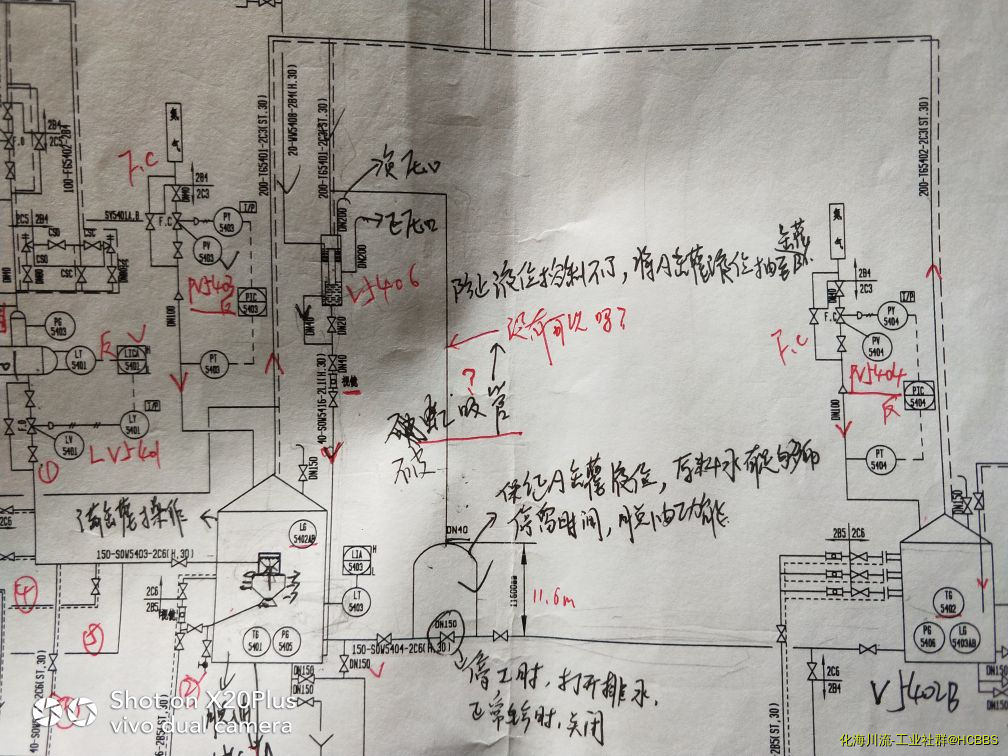

破虹吸管没有行不行?具体什么作用?

没有虹吸管如何保证B罐液位?倒U弯的虹吸管与外部相连就是保证液位的

保证B罐液位吗?A罐液位控制高一点 或者U型管高度低一点  不是也行吗?

这个就是为了分油使用,没有这个管,沉降时间不能满足,分油效果就很差

这个跟气柜放火炬罐的水封是一个道理,保证左边罐一定的液位,如图11.6m,然后高于这个液体进入右边罐,虹吸管的存在保证了液体的正常流动

你把图片再放大照全一些,便于分析问题。

虹吸破坏管是停止虹吸作用的。就像关闭阀门,可以保证液位。如果有兴趣可以研究一下,重力无阀过滤器的原理。清华大学讲的比较清楚,有动态的视频讲解。

保证A罐的液位,关闭的话,可以虹吸作用A罐的液位会低于n的高点

倒U型管保证左边罐的液位,因为左边有罐中罐。破虹吸管是破坏虹吸作用,如果没有这跟管子,倒U型管就失去了作用,左右两边的罐液位就会保持一致,左边罐的液位限制低液位时是无法保证的,这是因为虹吸作用造成的。有了这根破虹吸管,当倒U型管内产生虹吸作用时就会把右边罐的保护氮气吸入,从而破坏虹吸作用保护左边罐的液位!
