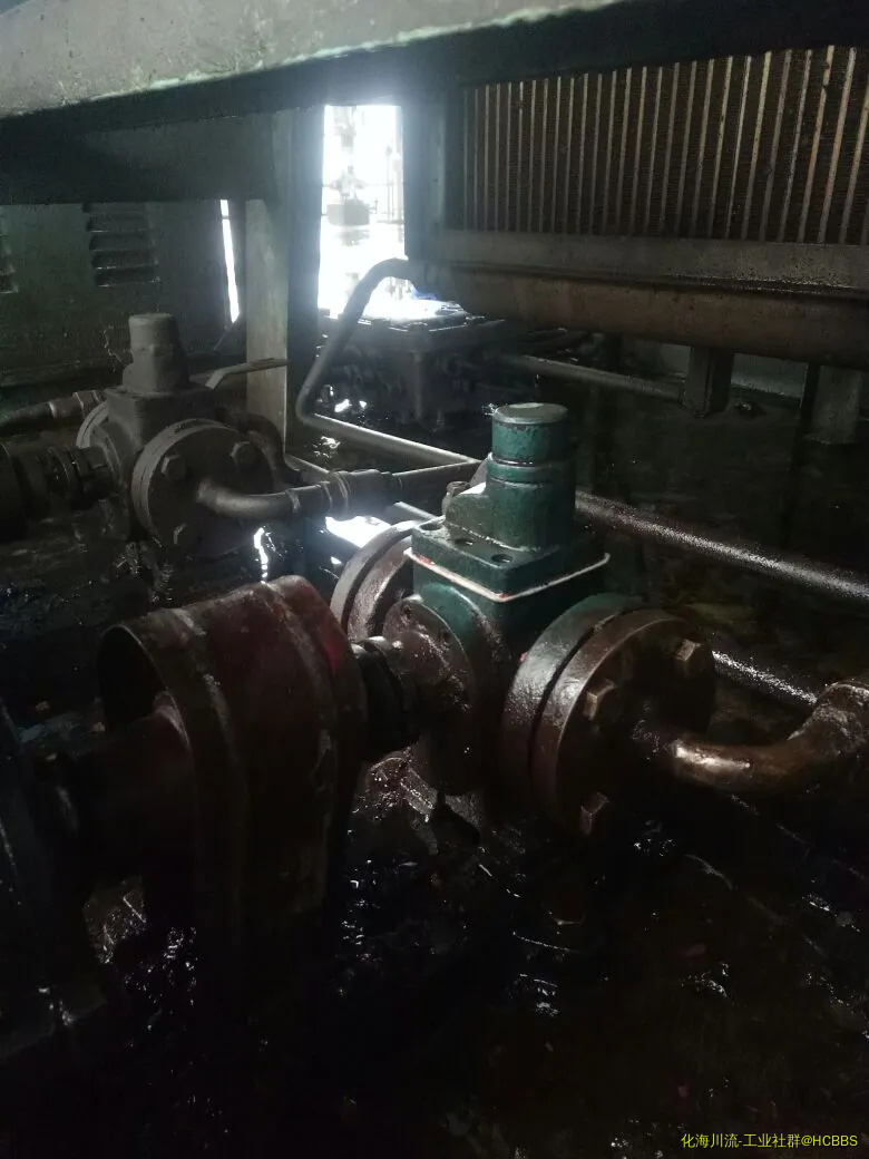

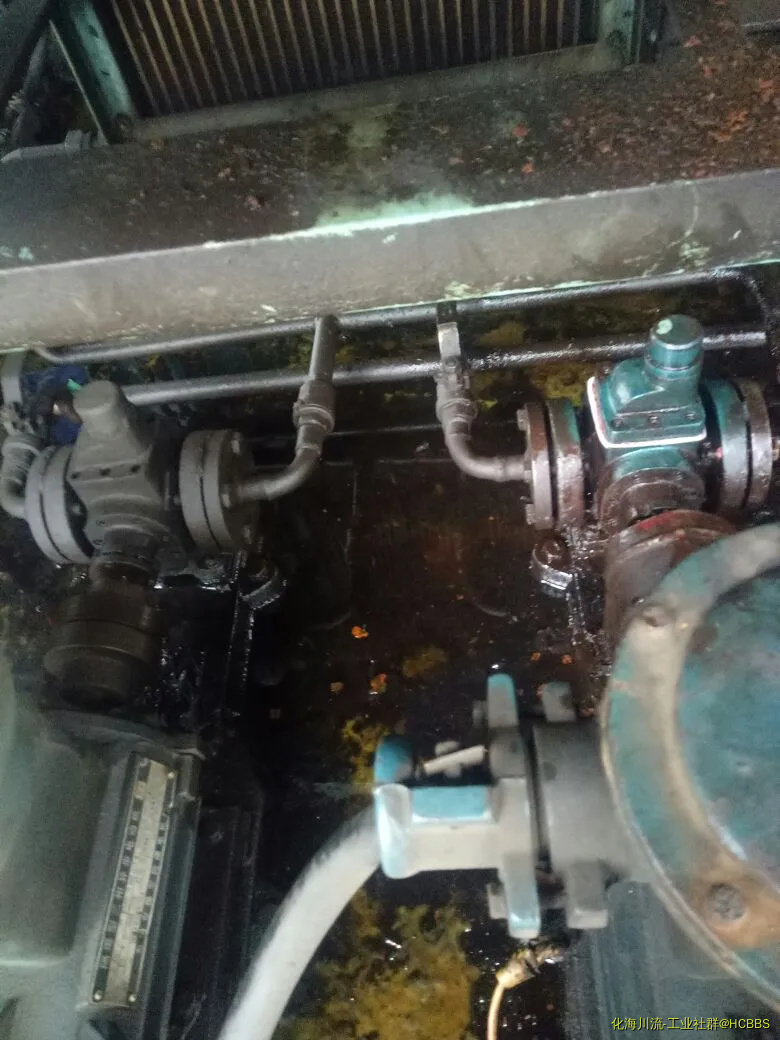

[讨论] 双螺杆油泵流量小,压力小有哪些原因

解体后转子无明显磨损

这是双螺杆泵?
发表于 2018-12-11 22:53:58
安全阀有没有调过

zhangximing5500VIP会员 VIP会员 化海川流M | 显示全部楼层       最后访问IP山东省
边盖间隙太大,试一下,太松一般就是

咋看着油泵联轴器的间隙是不是大了?(与油压无关)。
原因有过滤器堵、泵内气体、阀芯脱落、油位过低。

wx_孙林549549VIP会员 VIP会员 | 显示全部楼层       最后访问IP新疆维吾尔自治区
管线滤网没堵的话,曲轴箱粗滤网堵了,天冷,零下,油号选高了,放油时存在大量气泡
