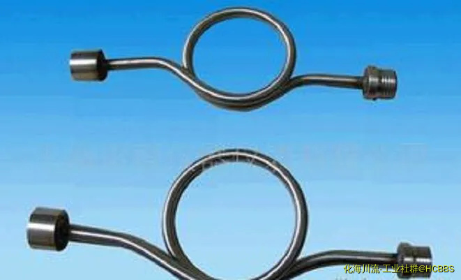

[讨论] 为什么压力表缓冲管一头是M20×1.5,一头是G1/2?这样做有什么好处?

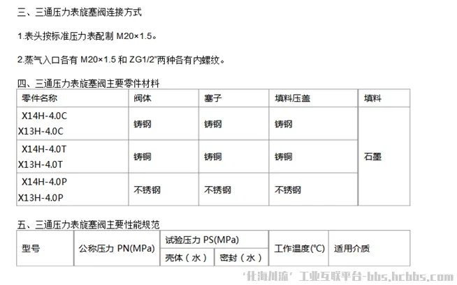

可以下载这个区看下:
压力容器知识普及第二卷
23、压力表与存水弯管之间安装三通旋塞的作用

这个都是可以定做的

看图中一头是外螺纹一头是内螺纹,还有两头都是G1/2的。

M20*1.5侧配压力表,方便互换,另一侧用1/2方便与管路侧连接。M20*1.5是压力表常用接口,互换性更强;1/2是管路的常用接口,通用性比较强。
