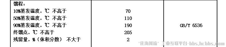

汽油95点控制的目的是什么呢?

不是控制粗汽干点么?
发表于 2018-12-5 06:58:58
我们控制汽油的干点,柴油控制95%点  详情 回复 发表于 2018-12-5 08:30
孤独剑5g 发表于 2018-12-5 06:58
不是控制粗汽干点么?
我们控制汽油的干点,柴油控制95%点
发表于 2018-12-5 08:30:32
绿莲花 + 5 积极参与
汽油的干点是汽油非常重要的质量指标.国6汽油标准中要求的是90%馏出温度和干点;粗汽的干点超高,精制汽油的干点也会超高,汽油蒸发、燃烧不完全,易在汽缸内积炭。
