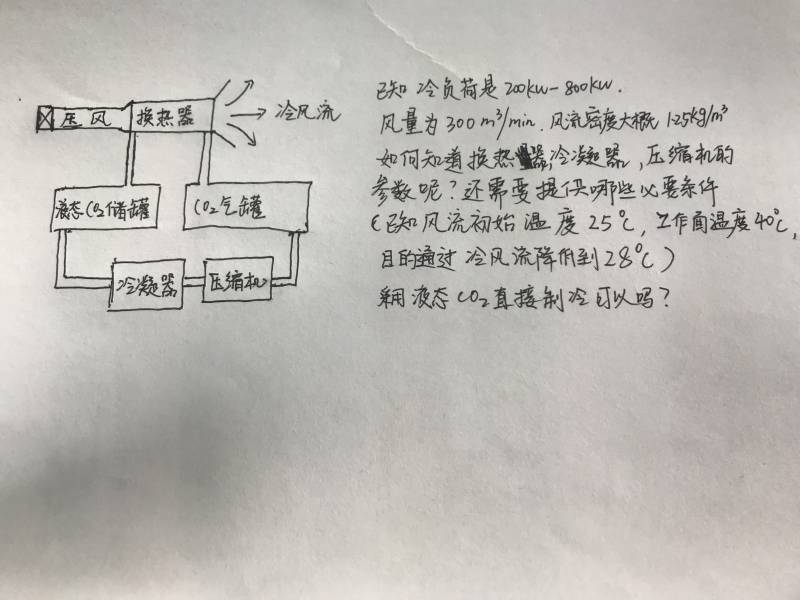

请教各位大神朋友们这样是否可行,感谢了。

搞这么复杂干什么,用工业空调就行了。有直接送冷风的机械,也有用制冷机把水冷凉了通过管道送到现场用风水水管的环保空调

你这是工矿企业井下通风的流程吧,否则冷负荷变化幅度不会这么大,那么你这个工艺是没有问题的,但是现在没有任何的CO2循环回路的参数,需要确定吸气压力、温度,蒸发压力和温度等

您分析的真的很对,我就是用在煤矿采掘工作面用来通风的,请问这些参数要怎么确定啊,我应该参考什么资料呢?

1、先确定风量,以及进出风的温度,则可以确定蒸发器的负荷;2、确定液态CO2温度和蒸发压力,就可以确定蒸发器的大小和循环CO2量;3、根据CO2量和蒸发压力可以确定压缩机吸入压力和吸入量;4、液态CO2温度可以反推冷凝器的负荷和压缩机排气压力;5、吸入、排出压力都有了,就可以计算压比,可以计算出压缩机的负荷你最好还是找做工业空调的问问,他们的经验非常丰富
