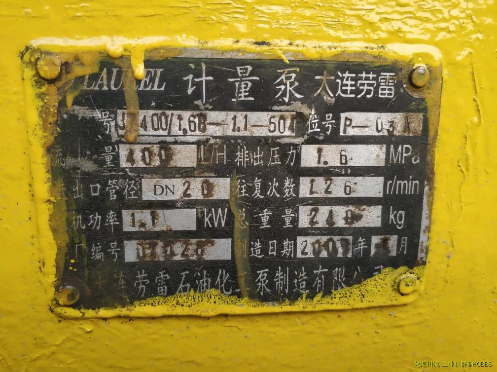

[讨论] 计量泵出口压力表振的不行,求助
3.2K |7
跳转到指定楼层
wx_文航476476VIP会员 VIP会员 | 只看该作者 回帖奖励 |倒序浏览 |阅读模式       最后访问IP北京市
简介--压力表从0打到头,正常吗?什么故障?-登录查看全文
登录/注册与千万化工人交流...

简介--感觉是不是有空气在里面,应该装一个背压阀和均流器-登录查看全文

简介--缓冲器坏了就是这样的-登录查看全文

简介--压力表没有坏?-登录查看全文

简介--不知计量泵出口管道系统压力是多少?压力表量程是多少?-登录查看全文

简介--计量泵出口压力表在一定范围内波动本身是正常现象,看看后续压力是否正常,检查蓄能器没有损坏也没什么吧。-登录查看全文

简介--出口缓冲器是不是坏了,要是没有的话,把压力表的根部阀开一点点,压力表用耐震压力表-登录查看全文

简介--是不是泵的单向阀坏了?-登录查看全文
