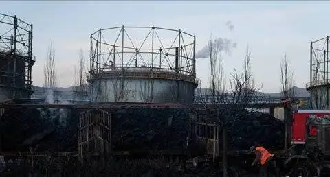

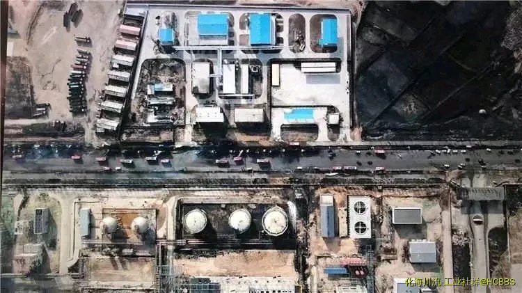

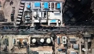

肇事的氯乙烯气柜。
      位于盛华化工北侧大门附近的三台氯乙烯气柜(VCM气柜),从东向西依次排列。从设备表层看,位于最东侧的3号氯乙烯气柜和位于中间的2号聚乙烯气柜外侧有明显火烧痕迹,3号氯乙烯气柜北侧呈灰黑色,2号氯乙烯气柜东侧部分呈灰黑色。1号氯乙烯气柜表面无明显灼烧痕迹。

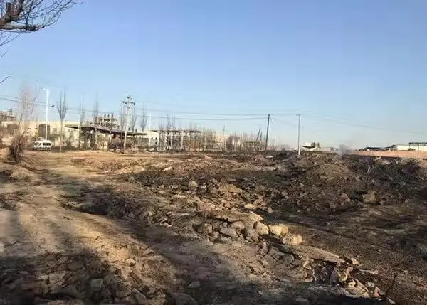

梅家营村外500米的荒林里,杂草燃尽。
发表于 2018-12-2 10:15:58

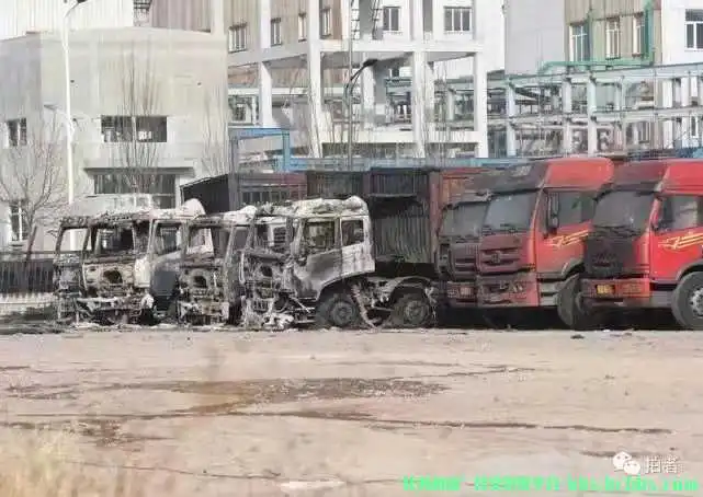

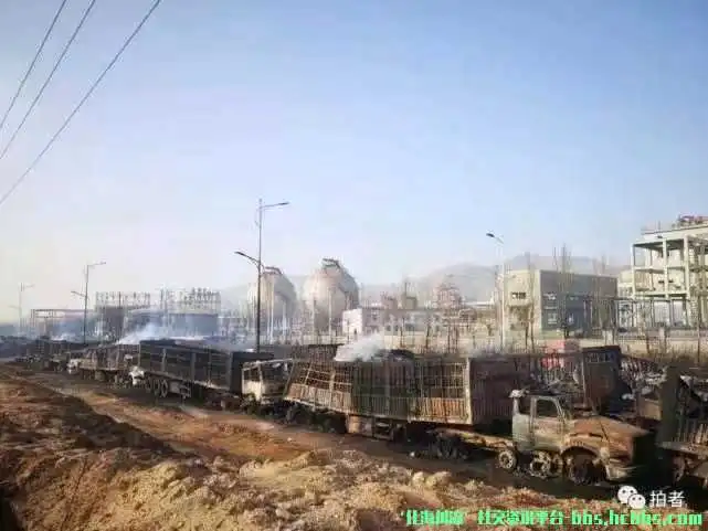

大路上烧毁的大车。
发表于 2018-12-2 10:16:49

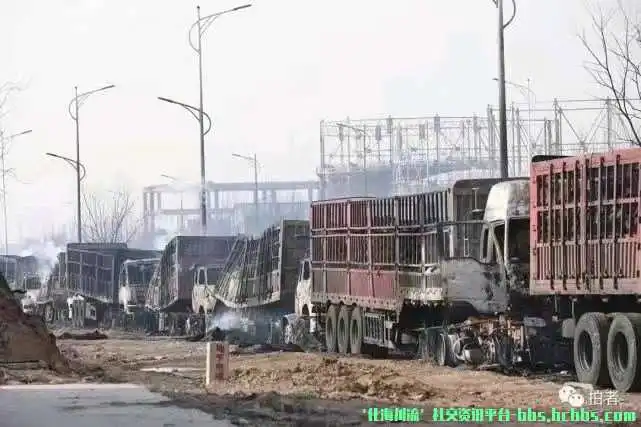

停车场上烧毁的车辆。
发表于 2018-12-2 10:17:39
参与人数 1魅力值 +1 收起 理由
渝琴 + 1 信息分享

发表于 2018-12-2 11:25:19
肇事一方损失相对较小,反而是对面相邻企业损失较大。所以在事故后,肇事方推说不是自己发生了事故  详情 回复 发表于 2018-12-2 17:02
