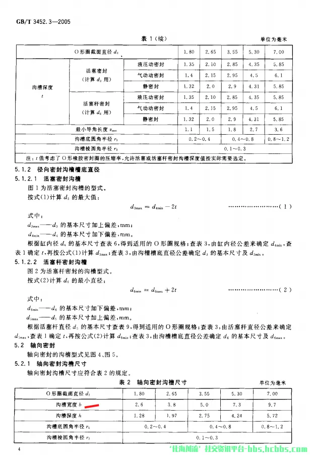

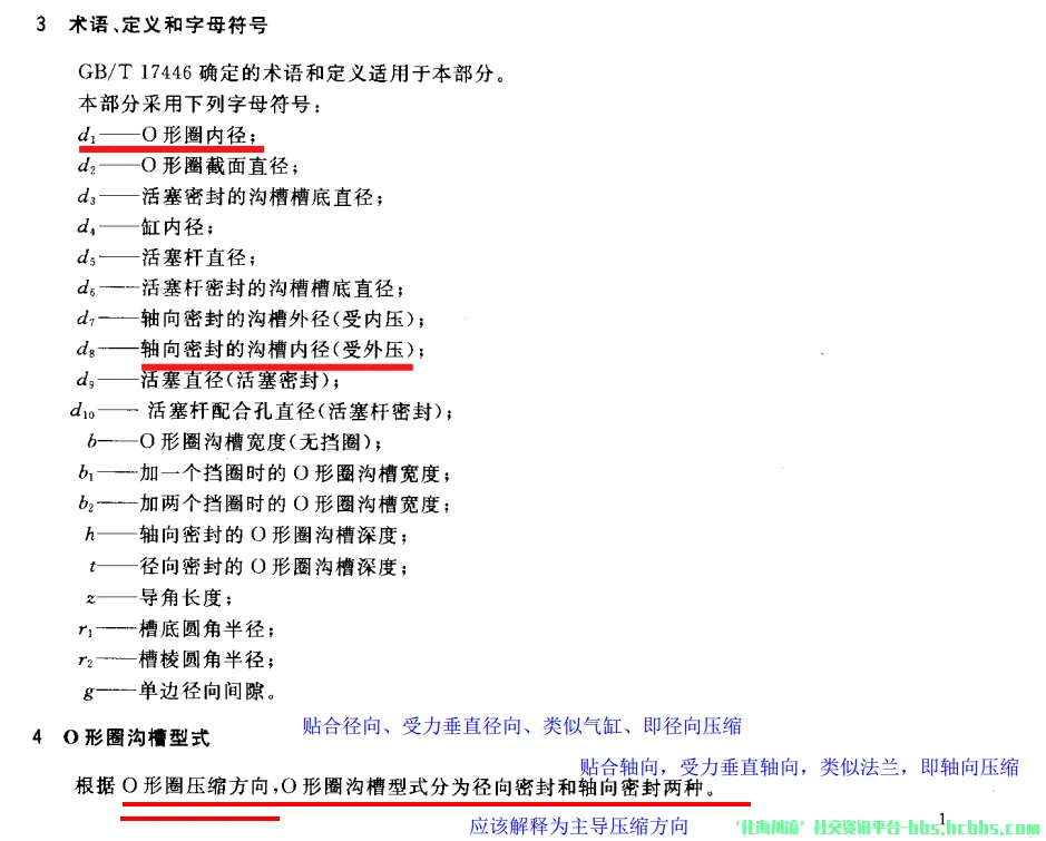

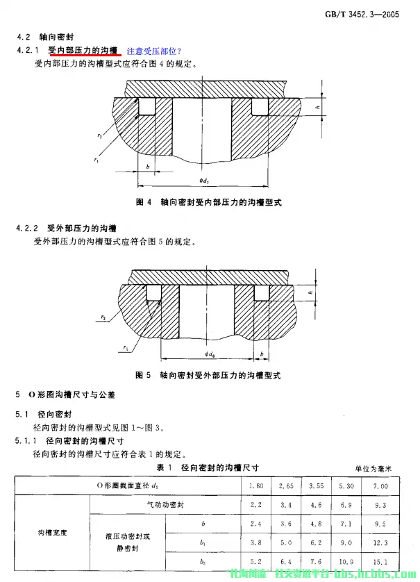

O圈我见过的标准有三个:
一个是飘过说的GB3452.1,这个标准用的最广泛的,尺寸是内径尺寸,
另一个是GB1235,尺寸是外径尺寸,很不常见
第三个是JB7757.2,这是个机械密封用标准,尺寸是内径尺寸,线径规格比较多,选择多多
发表于 2018-11-26 14:46:37

参考下  宽度啥的。
