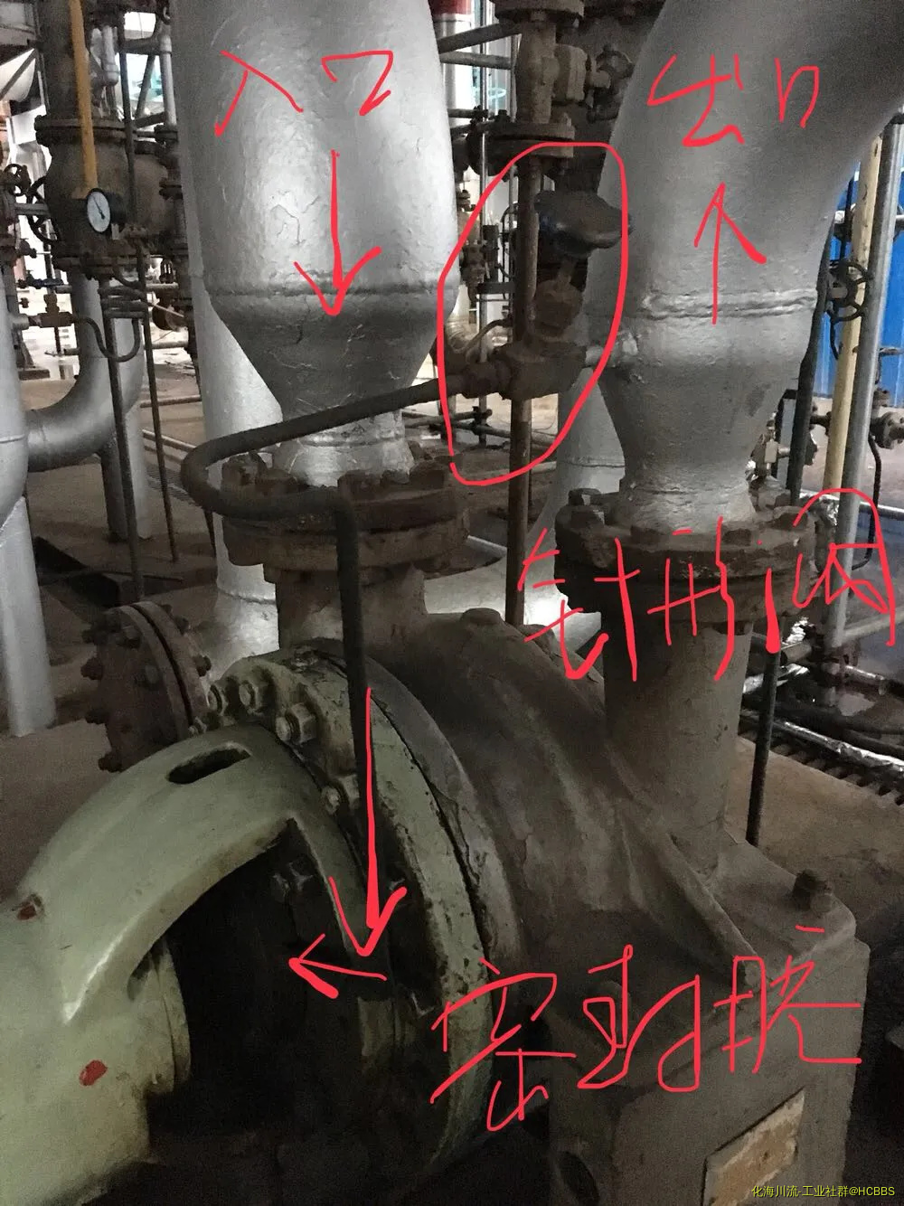

各位,你们现场机封冲洗方案P21管线上面有针型阀吗,标准上面设计采用的是孔板,我们现场比较老的机泵都装了针型阀,最近几年新装的机泵都是直接从泵出口引出至密封腔。
发表于 2018-12-6 16:52:40
2
这是用针型阀充当孔板的作用了吧,现在的密封冲洗系统上可没有这种接法了
发表于 2018-12-6 21:16:18
对的 都是老泵了 针型阀如果是用来充当孔板的话该如何控制流量和压力呢?  详情 回复 发表于 2018-12-6 21:34

denglv456楼主 | 显示全部楼层       最后访问IP上海市
发表于 2018-12-6 21:34:35
针型阀的通径不大这个应该只有4个mm,换热器要达到换热效果、一个方面热流体的流量会影响换热后的温度。通过调节针型阀的开度来改变热流体的流量  详情 回复 发表于 2018-12-6 21:39
