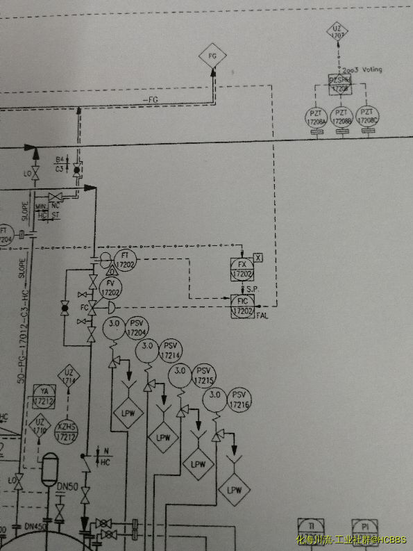

  麻烦问一下图中的FX_17202什么意思,属于什么仪表

这个块里有运算,是将一个数据(截图里看不到)乘了个系数然后作为fic的设定值。可能是一个比例控制。

应该是阀门的控制器吧,流量旋转阀调节阀?
发表于 2018-11-23 08:52:48
X在符号里未定义,所以最好和工艺联系下,看看工艺控制说明
