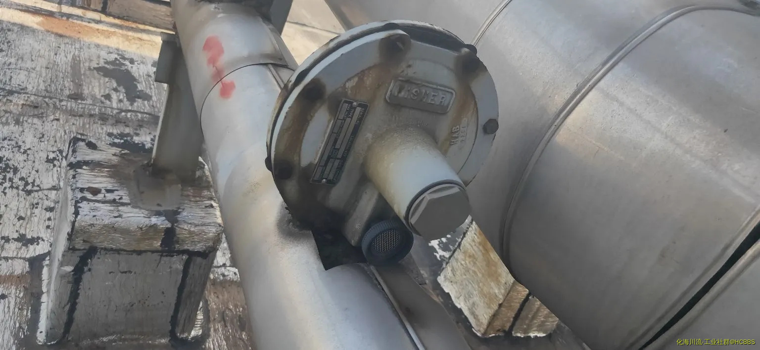

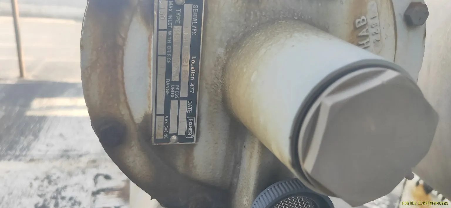

[讨论] 请问这个阀门是什么阀呢
2.3K |10
as408392647VIP会员 VIP会员 | 显示全部楼层 |阅读模式       最后访问IP重庆市
这个用在热媒系统上的,但我第一次看见,不知道他的运作原理!

调压器

as408392647楼主 VIP会员 VIP会员 | 显示全部楼层       最后访问IP重庆市
能说下是什么原理吗?谢谢!

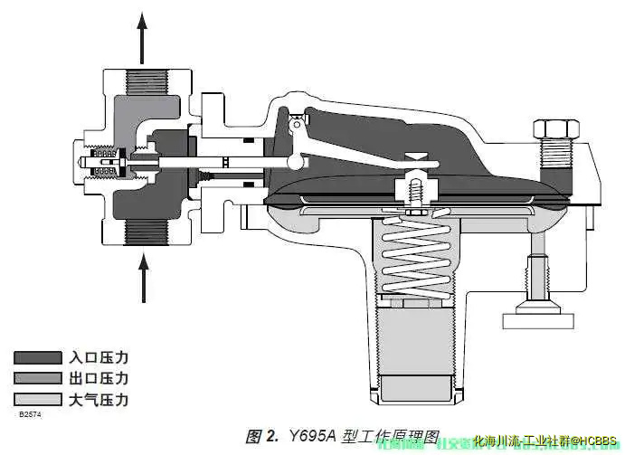

Y695A蒸发汽回收调压器,一般用在储罐上面的工作原理
liqinchang191 发表于 2018-11-24 23:24
Y695A蒸发汽回收调压器,一般用在储罐上面的工作原理<br
谢了,大佬!

低压减压阀,燃气系统管路中常见
