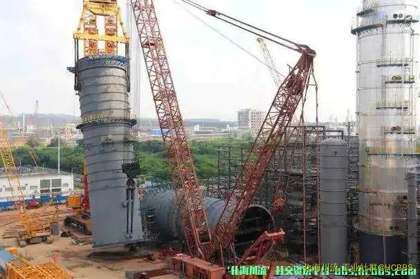

海南炼化这台二甲苯塔高128米,总重4093吨。中石化起运公司确定了三段分装法的吊装方案,作为2018年中石化起运公司的重点项目,吊装施工采用徐工XGC88000履带式起重机作为主吊设备。
海南炼化这一套芳烃装置,尤其是其中重达4000吨的二甲苯塔,属于目前国内外芳烃装置最先进的技术路线,而其建造过程,更是吸引了全球重化工领域的目光。
整个建造吊装工期,历时近一个月。

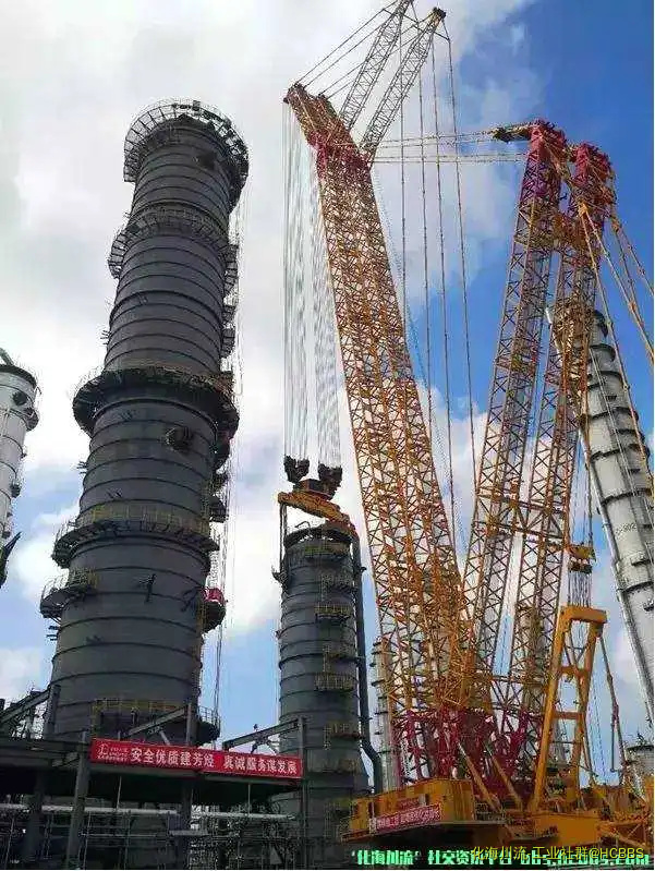

10月12日,装置中段顺利完成吊装
发表于 2018-11-22 00:45:04
绿莲花 + 5 积极参与

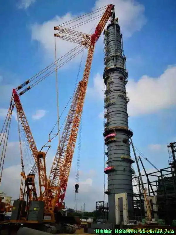

11月5日,下午2时,装置上段吊装完成,整个装备顺利合拢。标志着海南炼化二套芳烃置装最高最大塔具吊装组对工作关键环节胜利完成。
针对本次工程的复杂性与重要性,中石化起运公司、中石化四公司分别作为吊装、安装的主体责任单位,紧密协调,精心组织,力保按时按质,万无一失。
全体参战员工齐心协力,分秒必争,努力克服工程任务重、时间紧、天气热等不利因素,加班加点抓晴天,抢阴天,战雨天,在确保建设质量和施工安全的前提下,抢抓进度、全力冲刺,确保了二甲苯塔施工按工程节点完成。
同时,此次使用4000吨履带吊,三段法完成新型二甲苯塔吊装作业,属国内首创,为国内外芳烃装置建设提供了成功、成熟的吊装经验。
