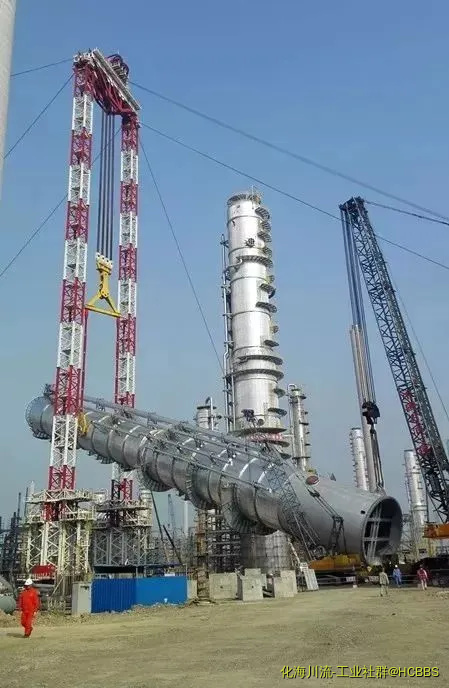

请注意这个吊装系统有一个很特殊的地方 [attachimg]1704728[/attachimg]  详情 回复 发表于 2019-2-12 20:23

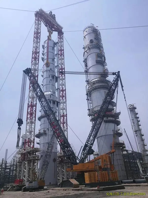

注意这个吊装系统的特殊的地方 [attachimg]1704730[/attachimg]  详情 回复 发表于 2019-2-12 20:24
最终重量超过4000吨 [attachimg]1694048[/attachimg]  详情 回复 发表于 2019-2-2 12:22

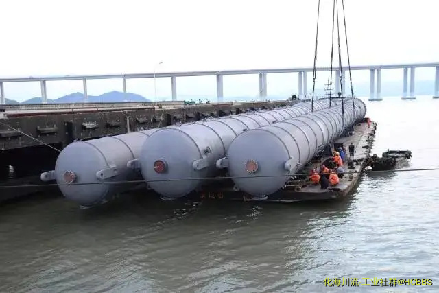

是的。

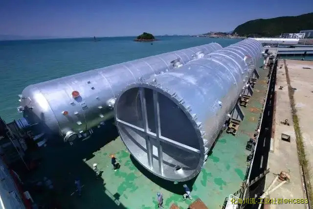

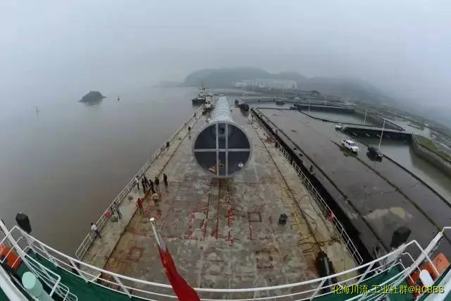

中石化宁波天翼装备技术有限公司象山工厂制造。

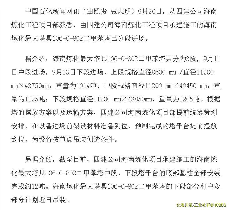

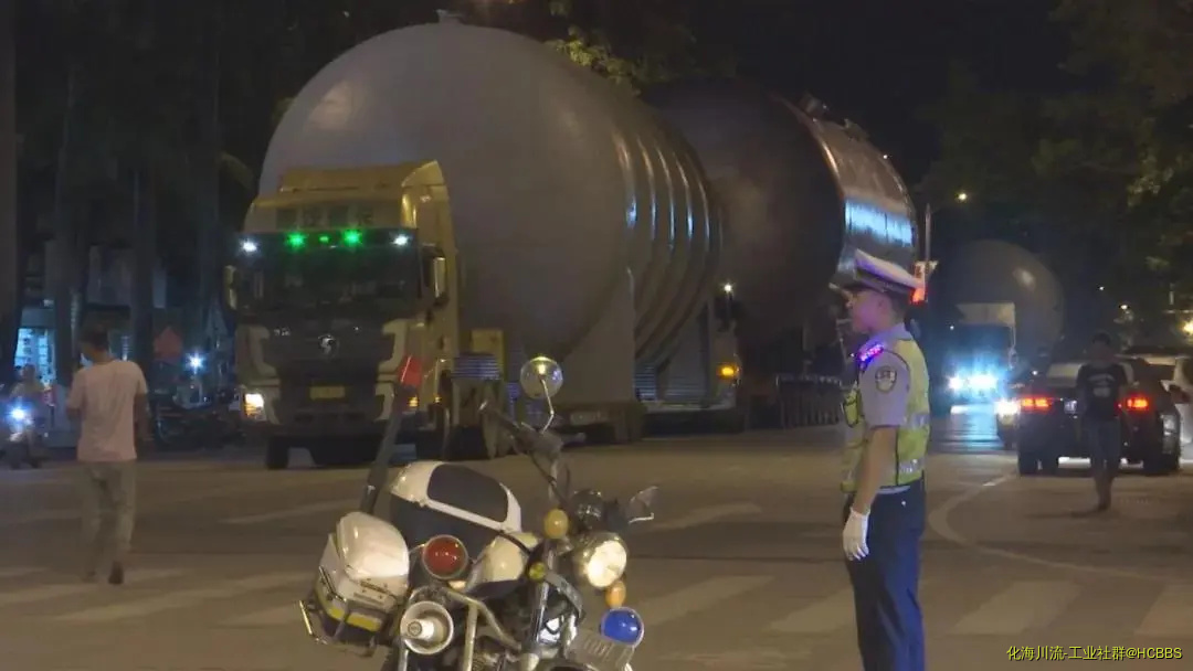

图为9月6日晚,海南炼化芳烃二期的大型设备二甲苯塔首段从洋浦港运送到海南炼化厂区。

宁波天翼象山工厂2015年建成,除了技术装备上的优势以外,得天独厚的海运条件显现了其独有的大型化运输优势和成本优势,车间到海运码头仅有400米,大型设备可以直接通过码头吊车吊至船上。
