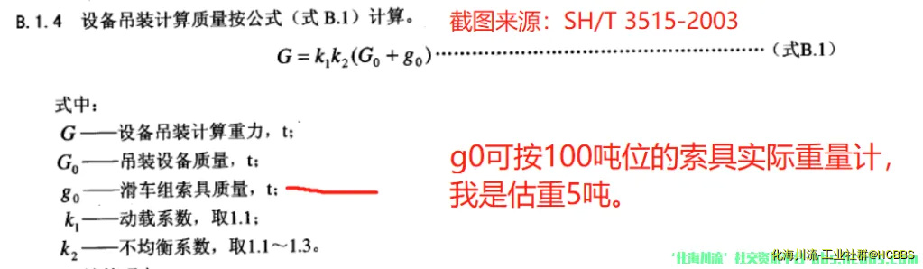

设备按60t计,高5m,长宽各3m。
由于布置在室内,原有的吊车起吊吨位不够,必须外面雇佣吊车。
1.这个吨位的设备,需要多少吨位的吊车?
2.吊车需要多大操作空间?
长,宽,高,越详细越好。
大神看到了请不吝赐教,先谢过了~

依据条件和吊装质量计算公式(详见截图)求设备吊装质量G:
G=92.95吨,建议选取100吨位吊车。
然后去网上或吊车公司查询100吨位吊车的长X宽X高,甚至主臂的长X宽X高。
再然后根据室内的实际情况设计吊装方案。
然后去网 ...
谢谢!
计算公式收下了
截图也保存了
我是先在网上搜了下,一堆广告,没有搜到有用的数据,所以才来论坛请教的。
看来吊车具体数据要直接咨询吊装公司了

每台吊车,都会提供载荷曲线,询吊车最保险!
