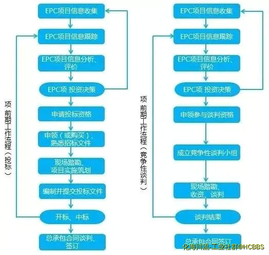

一、项目前期工作定义及工作流程
工程总承包项目前期,指的是从项目信息跟踪开始,参与投标报价(或竞争性谈判),合同谈判直至总承包合同签订一系列工作完成的过程(以下简称项目前期)。
项目前期工作流程主要包括三个阶段:1、项目信息搜集、跟踪、分析、评价创段;2、项目投标、报价(或竞争性谈判)阶段;3、合同签订阶段。如图:

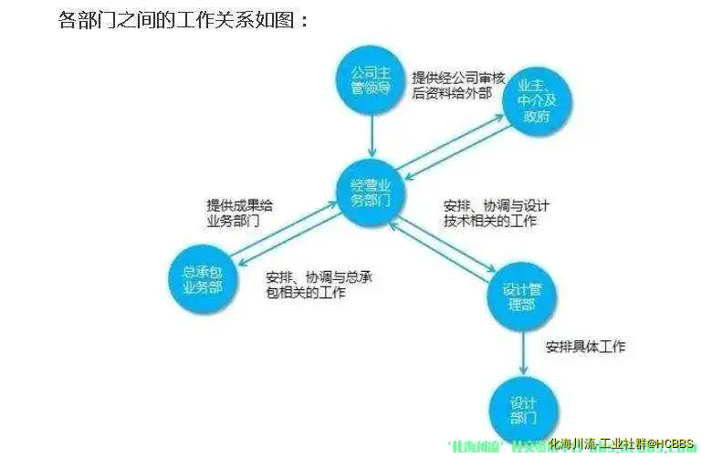

二、项目前期工作关系策划
项目前期工作主要参与部门为经营业务部门、设计管理部、各设计部门及总承包业务部。
经营业务部门为前期工作的主责部门,全面负责项目信息的收集、跟踪工作,负责组织项目的分析、评价工作。同时作为牵头部门,直接对公司领导负责,对内负责协调总承包业务部、设计管理部及各生产处室之间的关系;对外,负责谈判及报价期间与业主(招标单位)或中介、外部合作单位、**及上级领导部门的联络、协调,并负责项目成立前的各项商务活动。
设计管理部及各设计部门作为技术核心部门,需配合经营业务部门,提出可靠、合理的技术方案,并提供能满足招标文件或业主要求的图纸、BOQ等技术文件,作为投标文件的技术部分和总承包业务部报价的依据。
总承包业务部作为前期工作阶段的关键部门,需全力配合经营业务部门进行项目的投标报价工作,按招标文件或业主的要求提供相应的实施文件及报价文件,以保证前期投标工作的顺利实施。
