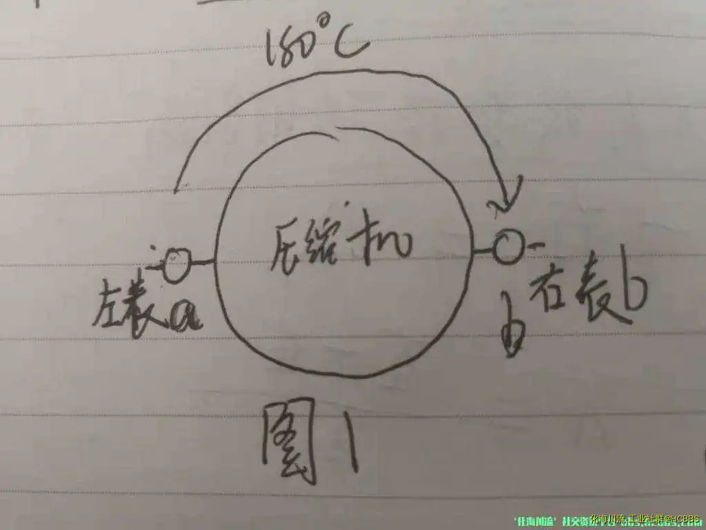

【每日一题】针对对中的原理作出剖析(本帖凡是参与评论者奖励1-3财富,回答完好10-15,有效期两天)
单表,表座在电机联轴器上,百分表针压在压缩机的联轴器上,径向圆跳动的上下没有问题,轴向也没问题的情况,针对径向圆跳动的左右调整问题作出讨论。
设:
左边表的读数为a,右边表的读数为b
如图1;左右位置偏差X,如图2
动作:单表从左边打到右边,旋转180度,如图1
这时候我们就有一个通用的万能公式,只要左边的表的示数a向着(a+b)/2; 或者右边表的示数b向着(a+b)/2调整即可。
调整动作:调整电机的前后底座,同时向左或者向右位移X,最终达到效果,a=b(按照图1动作旋转180度,a=b
不难理解,只要
a=b,左右的径向圆跳动就调整完毕了。
想要达到a=b,只要a=(a+b)/2 或者b
=(a+b)/2
大家可以用位移偏差X  推理得出这个万能公式么?(提示:先推出a、b、 x三者的关系;)
