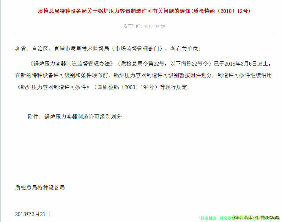

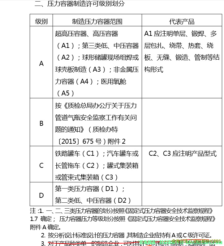

loliyeling楼主 VIP会员 VIP会员 | 显示全部楼层       最后访问IP上海市
jizhanwei22 发表于 2018-11-20 11:54
1.如果该设备不归《TSG21-2016固容规》管辖,贵公司是有制造该设备的资格。
2.如 ...
可是有个22号令锅炉压力容器制造许可办法写了,分析设计的设备只能是A类和C类厂家制造。。。。
发表于 2018-11-20 22:26:35
我百度了22号令锅炉压力容器制造许可办法, 该文件里并未注明或描述有关应力分析与制造许可证等级的关系, 我看的是2002版《22号令锅炉压力容器制造许可办法》,如果您有最新版相关法令条文,建议您截图贴出来或  详情 回复 发表于 2018-11-21 09:03
能不能传上来看看  详情 回复 发表于 2018-11-21 08:15

jizhanwei22 | 显示全部楼层       最后访问IP上海市
我看的是2002版《22号令锅炉压力容器制造许可办法》,如果您有最新版相关法令条文,建议您截图贴出来或者注明文件名称第几款第几条及原文原句等等。
发表于 2018-11-21 09:03:39
kareale88 + 10 热心助人
分析设计的设备只能是A类和C类厂家制造
发表于 2018-11-21 11:53:47

ylhmaoVIP会员 VIP会员 | 显示全部楼层       最后访问IP湖南省
请见
发表于 2018-11-21 12:25:07
关于锅炉压力容器制造许可有关问题的通知.zip
