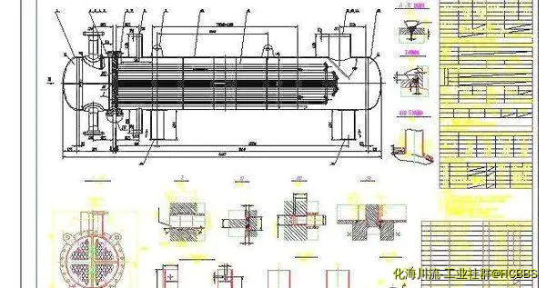

如图,这个换热器是用CAD一根线一根线的画出来的吗?还是三维画的然后投影?对于新手该怎么入行?CAD基本操作没问题 63d9f2d3572c11df91896d266a2762d0f703c25f.webp

两种。按比例的话,就是一笔一笔画出来的,只不过部分细节可以不管,因为压根看不见。相对位置,厚度肯定是要按比例的,如果不按比例,那就是那原来的图修修改改,就不用按比例了,就看你们公司自己的要求了。  详情 回复 发表于 2018-11-20 13:30

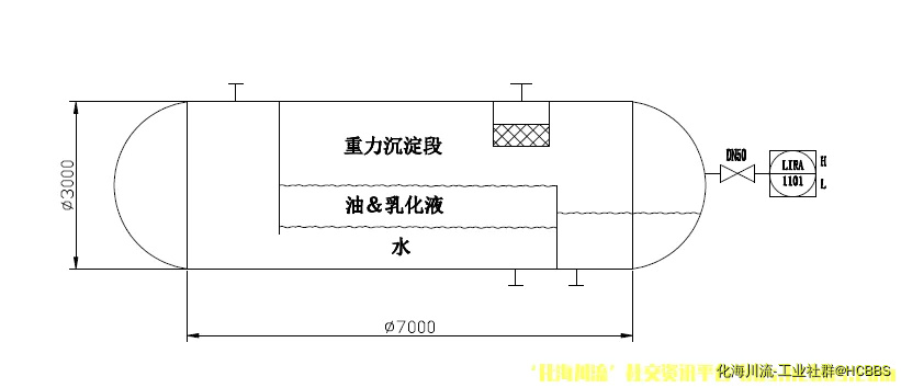

沉降罐和换热器是什么关系?换热器应该是一笔一笔画的吧

先从熟悉GB/T151开始吧。

把GB/T151翻遍即可

你的这个图,看不出来,如果很详细,尤其是换热管的话,那么就是三维投影的,这个是可以看出来的,三维投影的原则就是按实际投影。所以会比单纯二维的图纸更详细,在表达上。

这是举两个例子,沉降罐我可以画出来,但是这个换热器是CAD一条线一条线画出来的我怎么感觉不太可能

这个算挺简单的图了吧,画出来有什么不可能,比这复杂的图多了去了,照样用2D的CAD画的啊。

应该是二维作图画出来来的

如果是自己要生产的设备,的确是需要1:1画出来的

的确算简单的,入门先找图样,照着一笔一笔画呗

一笔一笔的画的,换热管画一根按照距离拷贝,掌握CAD的画图技巧比较好画。
