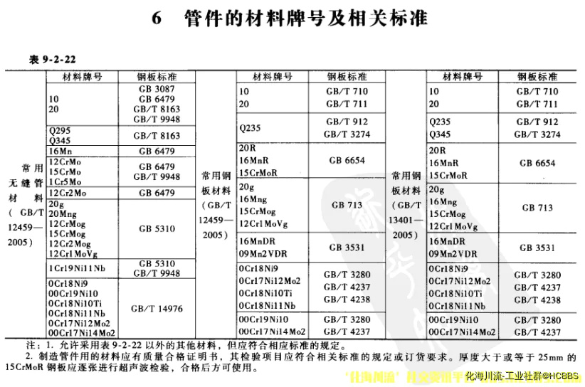

[原创] 管子钢板材料对应标准
2.4K |4
18993173814VIP会员 VIP会员 | 显示全部楼层 |阅读模式       最后访问IP甘肃省
钢板 管子材料对应标准
发表于 2018-11-19 15:08:32
955559 + 5 发起议题
当前内容由会员用户名 18993173814 发布!权益归其或其声明的所有人所有 仅代表其个人观点, 仅供个人学习、研究之用。
这是管件的用料标准
发表于 2018-11-19 15:18:50
GB/T 20801
发表于 2018-11-20 09:02:16
955559 + 3 积极参与
和谐中国177VIP会员 VIP会员 | 显示全部楼层       最后访问IP山东省
标准是不是太老啦
发表于 2019-1-31 11:05:06
ds136VIP会员 VIP会员 | 显示全部楼层       最后访问IP山东省
GB/T13401-2017的附录
