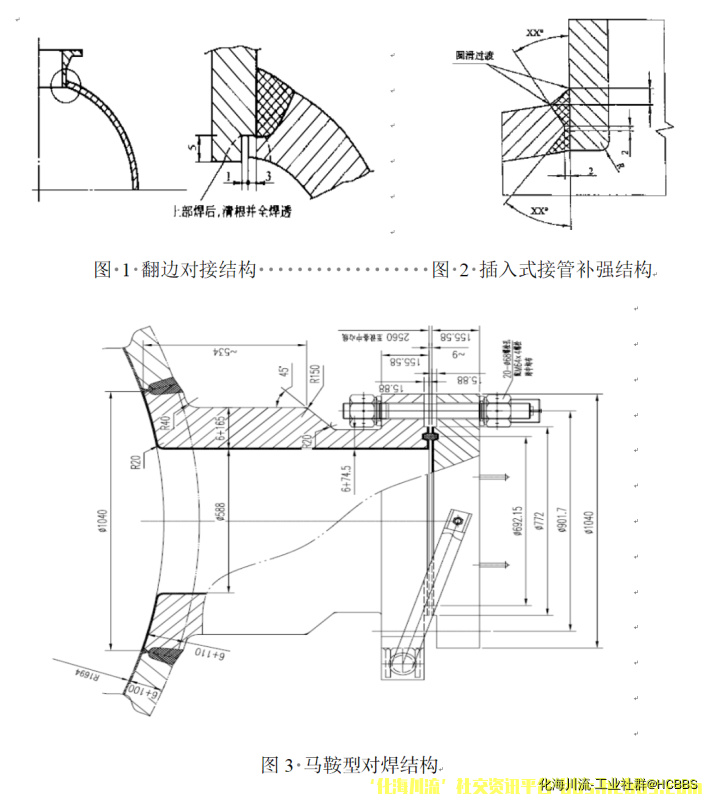

详见附件内的三张图,哪种焊接形式最好,都有什么区别?

毫无疑问是3好,对接焊缝可以检测。另外这图是什么书上的?

三种结构,第三种受力最好,应力最小,还可以考虑采用安放式结构。

流俗于世_FZXA楼主 VIP会员 VIP会员 | 显示全部楼层       最后访问IP美国
图是工程统一规定上的,我用来编写技术协议模板用的

这个好不好,要看从哪方面讲。从受力上肯定是第三种整体补强的嵌入式接管要更好。但是从造价上来说它也最贵。
所以一般用在重要场合,三类、高压、高度、易爆等等。
在D1,D2类设备中,就不建议采用第三个了,采用插入式的结构,性价比高,匹配,更合适。
就好比全国中小学生篮球比赛,上海市派姚明领队出战。合适么?
豆蔓 发表于 2018-11-19 08:33
这个好不好,要看从哪方面讲。从受力上肯定是第三种整体补强的嵌入式接管要更好。但是从造价上来说它也最贵 ...
嗯,这个应用在压力不高的加氢反应器上

我们设计压力不高的加氢反应器用第2中结构足够了。道理8楼说明了。

没有好不好的,只有合适不合适
第三种形式,受力最好,但成本最高。多用于对应力比较敏感的场合。
第一种形式,便于装配,成本比第二种高。
第二种形式,造价成本最低。
根据具体情况,选取合适的形式即可。

图2的技术最成熟,工艺也比较简单。并且足够了,图3嵌入式接管,无形中多了一道A缝,增加了制造和探伤成本。而且一体的接管采购成本也高,转角处质量比较难控制,如果买到质量差的,说不定还不如焊接的。

最好的是第三种,但是制造费用高
