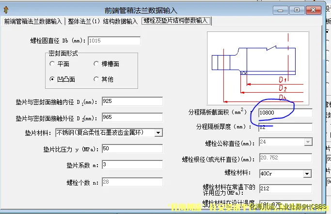

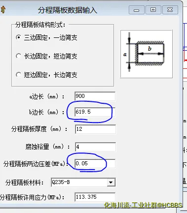

请问前辈们图中这几个数据是怎么算的啊?
发表于 2018-11-17 10:15:45

那个a值就是指的换热器直径吗?

a-换热器直径,b-管箱封头内壁至密封面长度;压降;隔板截面积=换热器直径*隔板厚度
十万个小心心送个你,不过压降是啥

压降就是进出口压力差
