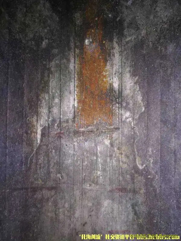

夹套式溜槽,用在制浆厂碱回收锅炉,外部流熔浆(主要为Na2CO3,Na2S等钠盐,800-900°C),内部走水(50-60°C),运行一段时间后钢板(材质304)出现横向裂纹,求助是啥状况引起的?

受热不均,应力不均造成的。可能出现了断水,产生冷却不均。应该是操作事故。

总的来说是应力造成的。

和加工关系大不大,图片上有横向裂纹,也有纵向裂纹。

应力问题

A-SCC  碱脆可能性较大。
赞成楼上说的如果受热不均,可能会出现热棘轮腐蚀。
   查实 需要看看金相哦 看是延晶腐蚀形貌亦或是穿晶腐蚀形貌。 再做判断。
   受Cl-(或其他卤素)污染也不是不可能。
  也看看晶粒是否粗大?很重要
