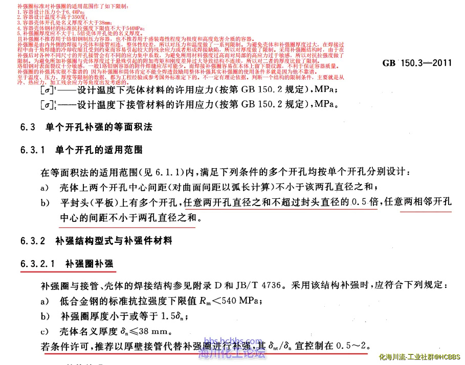

[求助] 接管与筒体焊接什么情况下需要补强圈

先看看GB/T 150.3吧。

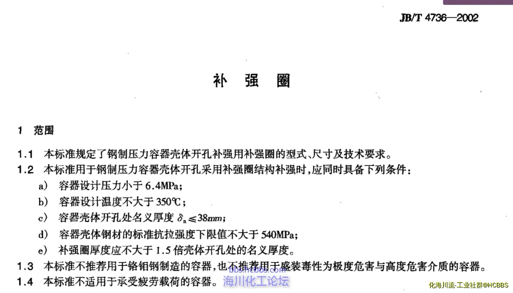

看完这两张图 你应该有印象了。

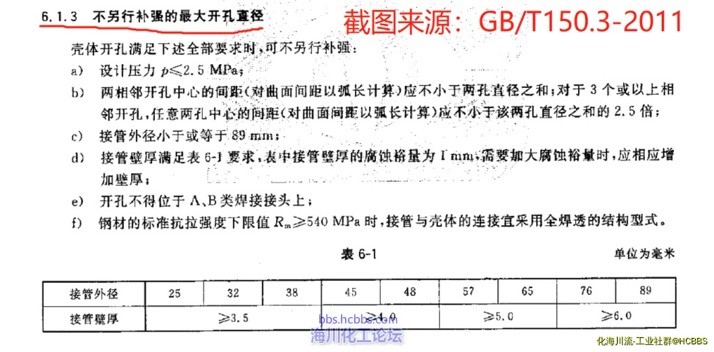

此问题属于压力容器开孔补强计算,详见GB150.3-2011第6章,里面详细介绍了容器的各种开孔补强的计算方法、开孔补强方式及其限定条件等。
接管与筒体的焊接是否需要补强是通过计算之后得出的结论。当然也有压力容器开孔不需要补强的,详见截图。
发表于 2018-11-13 15:48:45
不另行补强的最大开孔直径
不另行补强的最大开孔直径

从图上看,设计者已经对开孔M进行补强了。
设计者采用的是整体锻件补强(即增加接管壁厚的方式)
发表于 2018-11-13 16:32:28
纳海川 发表于 2018-11-13 15:42
是GB150.3/6.1.3的规定以外都需要补强吗?
要计算剩余补强面积是否够啊
