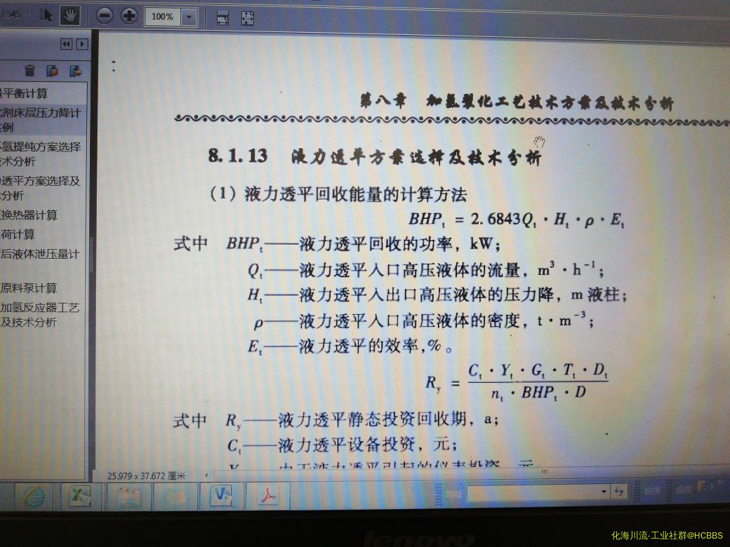

[讨论] 夜力透平计算中2.684代表什么,具体见图
1.3K |0
favoriteshunVIP会员 永久VIP | 显示全部楼层 |阅读模式       最后访问IP山东省
如题
