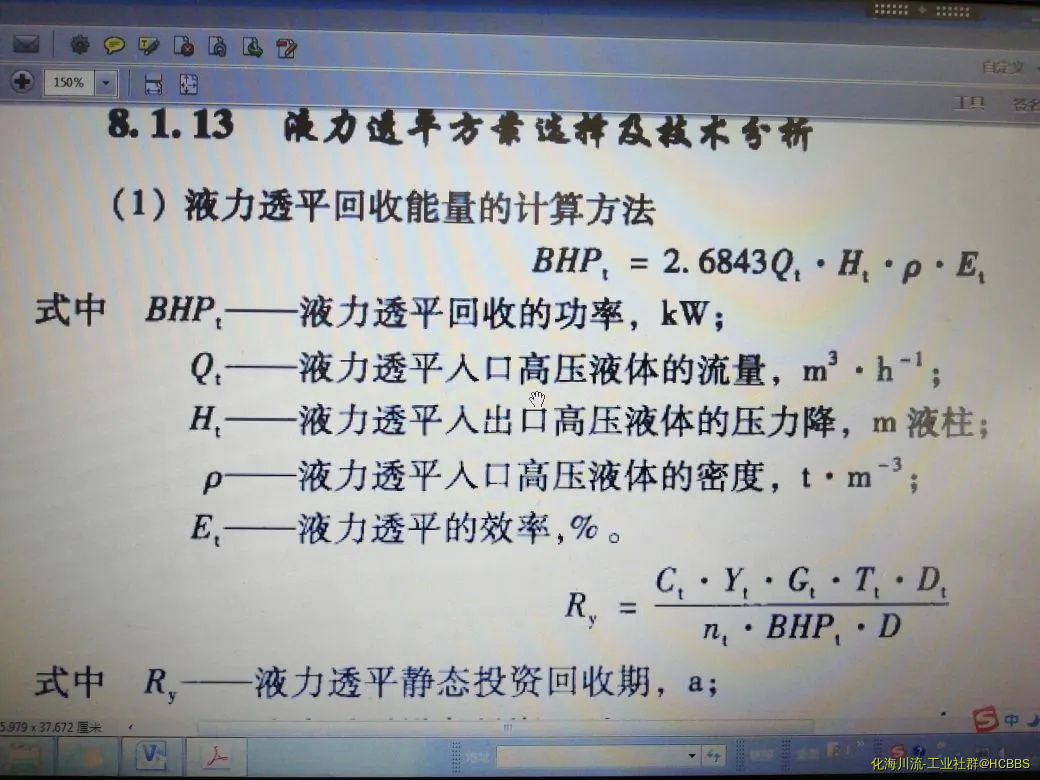

[求助] 液力透平计算公式中2.6843代表什么意思。具体见图,谢谢啦

系数

这个系数代表的含义,求大神解释一下,谢谢啦

把式中的单位换成国际单位,系数自然就出来了,就是这个。  详情 回复 发表于 2019-1-16 07:06
