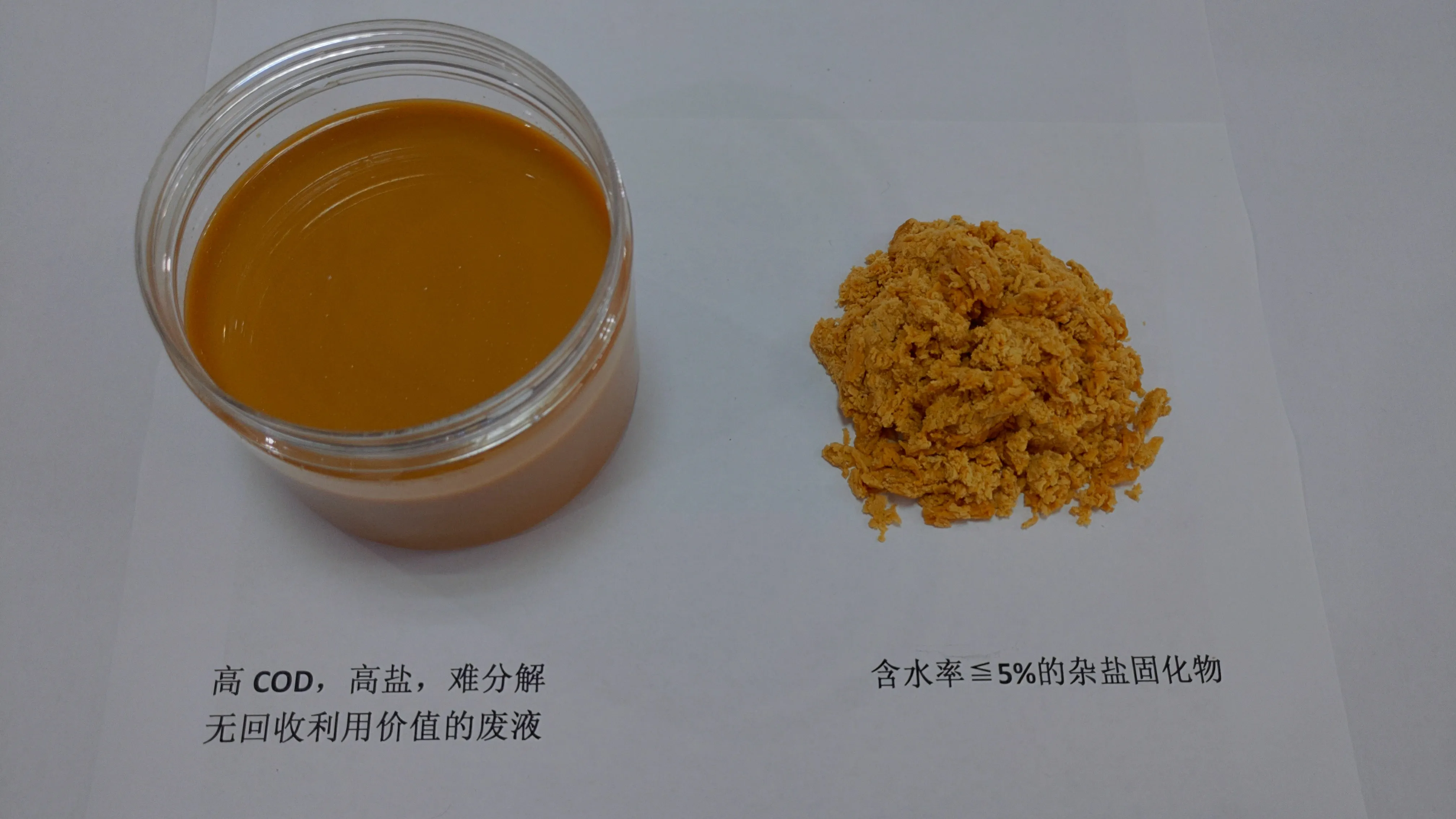

母液干燥机在高盐废水处置领域的新工艺MVR/三效后端的母液不需要回用,可以用干燥机直接蒸发,把固化物蒸发出来,针对母液做减量干化处理。
发表于 2020-3-25 13:39:25
母液干燥设备
母液干燥设备
