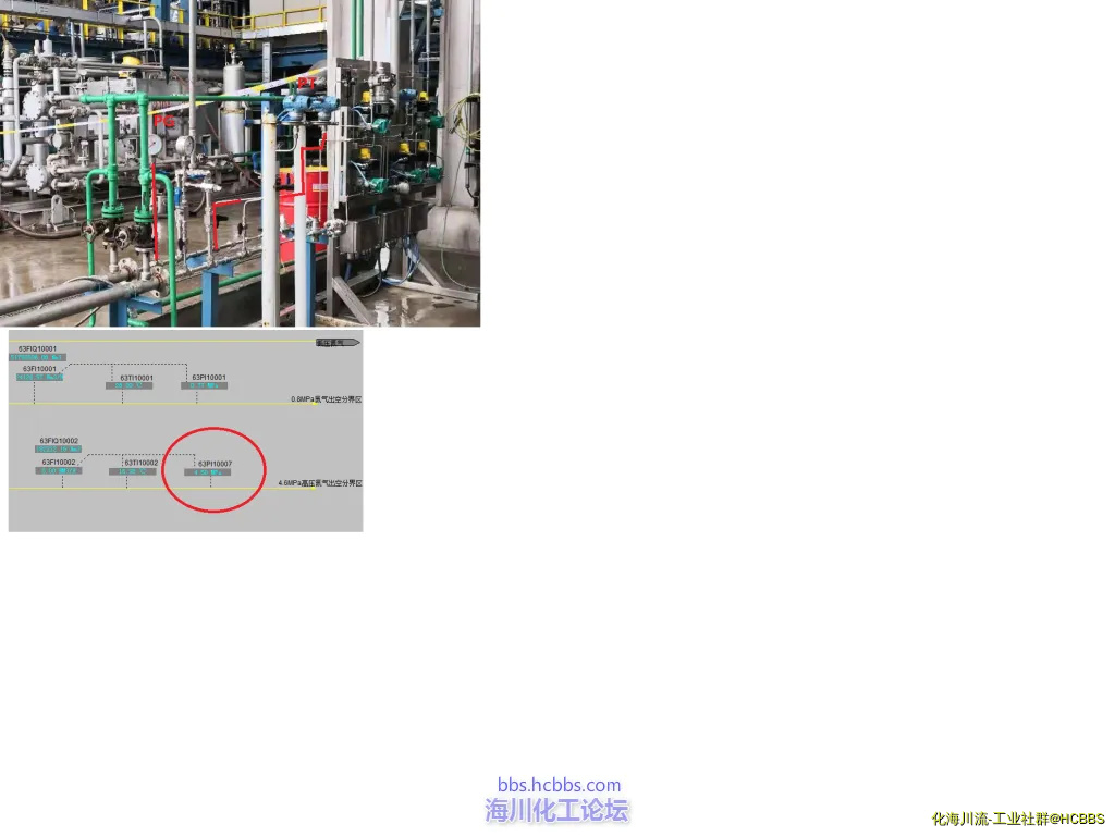

请教一下各位:P&ID中PG压力表用PG表示,还是用PI表示,谢谢

我的理解是 PG一般指现场压力表,而PI可以指变送器的就地显示。
期待有权威解释~

油系统标准上面规定PI缩写的比较多,实际应用中PG也很常见

不会游泳的_OYYA楼主 VIP会员 VIP会员 | 显示全部楼层       最后访问IP山东省
期待有权威解释~
PI指变送器的话,没看见信号送DCS或PLC,就单纯一个压力显示,搞不懂为什么用变送器。

PG  是现场压力表   PI是远传压力表

你的意思是什么意思,我不知道你不知道什么意思。试着解释一下:
压力表就是在现场安装,直接显示压力;
压力变送器就是把压力信号转换成标准4-20mA信号送到DCS系统;
压力显示就是在DCS画面上显示压力.

设计者应该清楚那些需要就地显示,那些需要把信号送到DCS,工艺设计人在画PID的时候确定的

大多数设计院用PG 表示,但也有部分厂家的图纸或成套供货的图纸用PI表示。

主要就是指PI的含义怎么用,就地表也有显示啊,所以有些图上见到的是就地的用PI,远传的用PT的。所以重点是你说的PI是指在DCS画面上显示这个有出处吗?如果明确了远传到画面上的才能叫PI,那就没有疑问了。

还是以具体图或图例为准,PT没有争议。就地压力指示既有PI的也要PG的

PG表示表示就地压力表,PI表示可以显示的压力,就地显示中控显示都算。

我遇到过的,有的厂家用PG,有的用PI,个人觉得如果没有严格的要求,都可以。
可以通过图例的样子进行区分,没有严格要求就地压力表必须用PG,远传的用PI表示。
