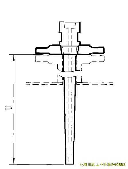

温度计直行连接头的作用   求大神详细解释一下     是不是一定都要有???  尽量详细点····

直型连接头我们简称萝卜头,形状貌似萝卜,一般M27*多少,上口螺纹用于连接温度计,下面是一个坡口带一段密封的管相当于保护套管的作用,这个东西需要工艺专业在管道上开口然后焊接到官道上,仪表专业再将温度计加垫片安装到直型连接头上

M27X2   我想问一下作用是什么  能不能详细点  是不是螺纹连接的时候都要用到它???谢谢大神
发表于 2018-11-9 10:00:50
现在工业用的双金属温度计,热电阻,热电偶一般的安装形式都是厂家配保护套管法兰式安装,这个东西说白了就是保护套管的作用,但是需要安装的时候焊接在工艺管道上,
发表于 2018-11-9 10:07:57
这个就是法兰式温度计套管
这个就是法兰式温度计套管

你先想一下图2的那个温度计插在直型连接头上

就这么想,你一个螺纹的探头是不是要有螺纹才能装得上,总不能在工艺管道上拧吧,一来壁厚不见得合适,二来可能影响强度,所以就得有个接头过渡了。而且选型的时候温度探头有个长度吧,就应该把这段长度考虑进去,再计算合理的插入深度。

232427503,他就是两种安装形式,一种是法兰式安装,需要厂家配套温度计套管。一种是这个直型连接头的早起的设计和低成本的一般考虑这种,这这是两种不同的安装方式。我是搞施工的有施工的和预算的问题可以问我,共同学*吧

加您了 通过下  还有一种就是法兰安装  不带套管   需要直行连接头吗····

是的  那法兰安装就是不需要考虑这个直行连接头把??

法兰安装就会有带法兰的管座了,等于也是有过渡接头,形式不一样而已。
