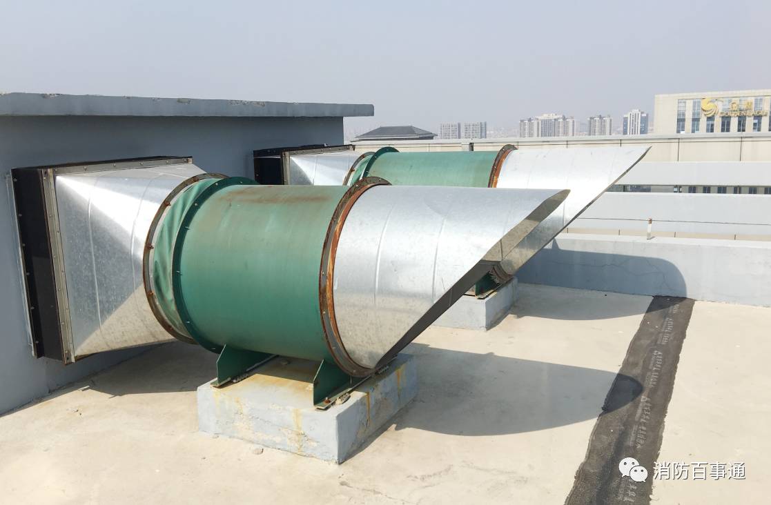

排烟系统
  1、组成:①风机②风管③280℃的排烟防火阀(常开)④排烟口⑤风机的控制箱
  2、风机的启动方法:①消防中心的远程启动②排烟口的直接启动③现场的手动启动
  3、排烟口的控制:①消防中心的远程控制②排烟口的直接控制
登录/注册后可看大图

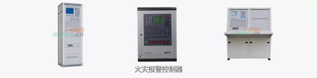

消防控制室
  1、设备组成:
  ①火灾报警控制器②消防联动控制器③消防控制室图形显示装置④消防电话主机⑤消防应急广播
登录/注册后可看大图
  消音:禁止声报警器发出声音报警,并保证再有报警信号输入时能再次启动报警。
  操作:按消音键。
  复位:使火灾自动报警系统恢复到正常的监视状态。
  操作:按复位+确认
  自检:对面板上的所有指示灯、显示器和火灾报警控制器的音响器件进行检查。
  操作:按自检+确认
  总线制控制盘对应每个单元
  多线制控制盘控制①排烟机②正压送风机③消防泵④喷淋泵⑤消防电梯
