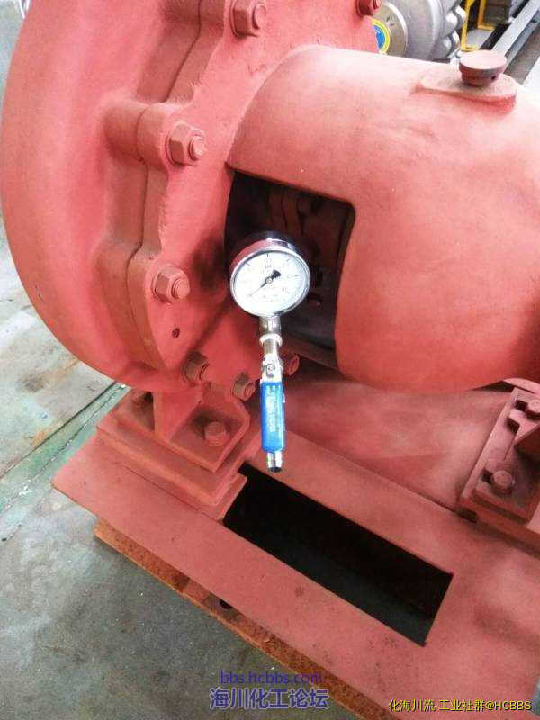

[讨论] 为啥这里加了块压力表

这个泵在泵盖(机封腔)处连接个压力表和阀门,请问有什么作用

监测和控制机封密封液的压力吧

测量、排放叶轮背压?为了防止轴向位移~~

应该是监测外冲洗液或封油压力用的

你这个应该PLAN54方案的,用于观察系统压力的

憋压啊,机封腔压力要比介质腔压力高,介质才不会泄露出来

我想这泵是不是填料密封的水泵,带压力表管为填料冷却冲洗管。

应该是监测外冲洗液或封油压力和流量
