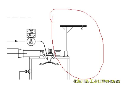

喷雾干燥塔上的吊钩是什么作用?什么时候能用到?

感觉应该是检维修的时候用的

维修时用的,就像塔器上一样。

上面有个电机,安装检修时需要起吊。
