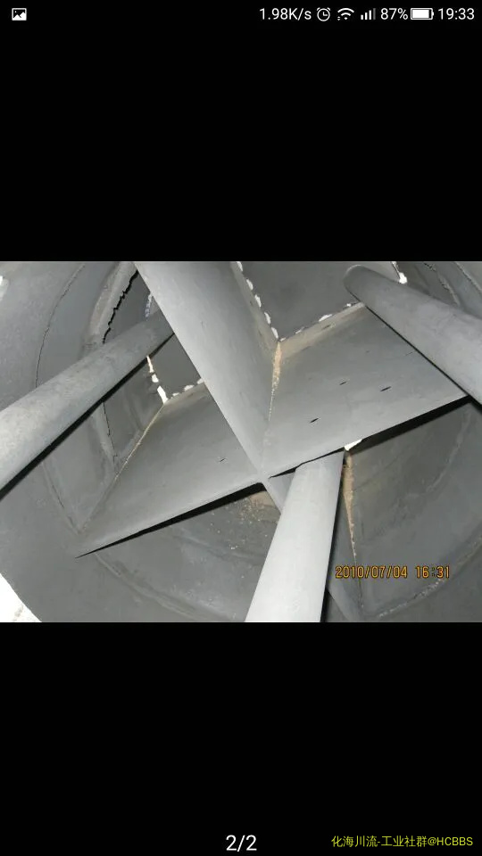

[讨论] 这是氨分内部的实图吗?
1.9K |6
woshiyanyuqingVIP会员 VIP会员 | 显示全部楼层 |阅读模式       最后访问IP内蒙古自治区
它们是氨分的什么部件?是旋流板式的吗?这是从海川找到的。兄弟们你们还有什么氨分的内部图片,麻烦传上来看一下,谢天谢地了!!!

wjfdlt1985VIP会员 VIP会员 | 显示全部楼层       最后访问IP内蒙古自治区
外观看是旋流板的,我们氨分离器就是一个罐,顶部是丝网分离。

woshiyanyuqing楼主 VIP会员 VIP会员 | 显示全部楼层       最后访问IP内蒙古自治区
氨分内件吊出来应该就是一个罐,整体的,看不见旋流板之类的吧?
第一张图是十字板,防止液氨旋转的吗?
最后一张就是旋流板
wjfdlt1985 发表于 2018-11-19 10:23
最后一张就是旋流板
第一张应该是十字板,氨分底部防止液氨旋转,影响液位计测液位。
应该是吧!
