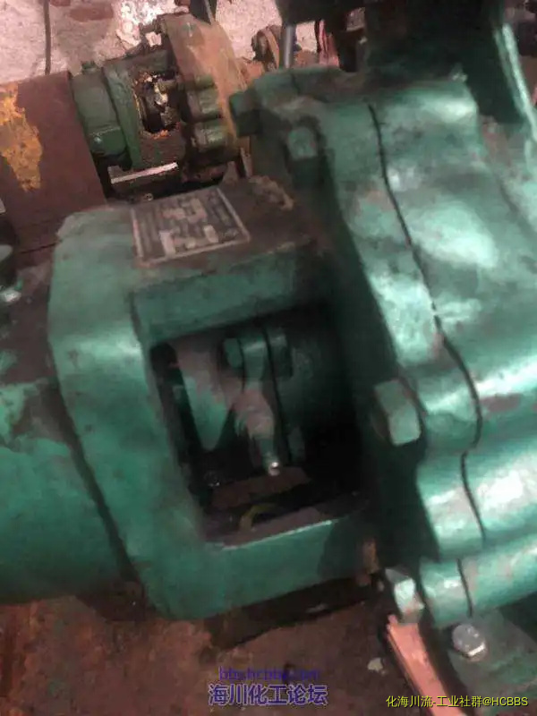

   请问这个图的泵机封这里是不是接冷却水的? 输送的介质是盐水 环境温度。  新装上去的时候没有接冷却水,机封处有点发热,还有烧焦的气味。

机封两边都有这个接口,很小的离心泵,电机只有3KW

应该是Plan11自冲洗方案,密封腔没有冲洗流动,且气体排不出去,会近似干磨发热。
看泵体出口法兰或弯脖处上有没有取压螺纹孔,有的话与密封上的这个接头用管连接起来,左右哪个好接连哪个,形成循环通路.
泵体出口法兰附近没有螺纹孔的话,最好加工一个孔;或者盐水稀释不介意密封直接通冷却水也可。

我不知道里面装了几套密封,如果一套就是单封,如果口不封堵灌泵后就会有介质流出来。如果是双封的也就是PLAN54方案,灌泵时不会漏,运转后后面的密封干磨,高温O圈烧焦。两个口需要接外冲洗液,压力回水压力要高于腔压。

很可能是双端面机封,应该在开泵前通冷却水。因为对面的照片没拍,所以只能瞎猜猜:
因为如果是单封,一般这里不会用铁丝扎的管子的,因为泵出口回过来的管路,一般不用这种型式。
双封如果不通水,外侧机封干磨,出现楼主所说的焦味

是外接冷却水。未接冷却水就投入使用,可能已经造成压盖与轴套间的骨架密封损坏

对面跟拍照的这一面是一样的。

只运行了十分钟,外接冷却水是只要接一边还是两边都要接?

单封,是急冷水出入口

应该是双封,灌泵后无介质流出。双封如果后面的密封干磨,O圈烧焦,是不是还有一级密封起作用?这个外接冷却水是给外侧机封冷却的?内侧的不需要?

因为一级密封接触介质,还是有液膜的。采用双封带压的,正常外界的冷却水压力要高于密封腔压的,液膜应该是冷却水。两套主要都是外接冷却水冲洗降温

因为边上那台泵也没有安装冷却水,也没漏水,应该是同一种泵

看两台泵的模样应该不是一个厂家的东西,看泵盖的螺栓跟螺柱,轴承箱的视油镜位置,那一台可能是单端面的

你这个是54机封冲洗方案。业务员不懂,没告诉你。这个要接冷却水的。机封肯定坏了
