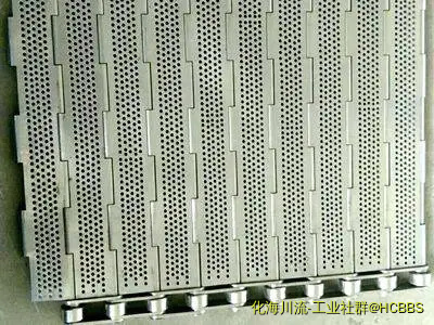

输送链板其应用于各种不同的环境下,所以在各种环境下的使用都有各自的应对方法,在高温环境下使用时要当心,当心哪些内容
1、疲劳:
  当载荷超过链板的疲劳极限时,链板就会发生疲劳破坏,直至裂纹周围会出现小裂纹。解决方案是减少负荷或更换大负荷的链条。
2、销磨损:
  通常销磨损是由于润滑不足造成的。经常检查润滑油中是否有磨料,或更换润滑油。
3、销轴键合:
  销轴的胶合通常是由于供油不足造成的。如果只有一个端部胶合,检查轴和链轮的安装,轴是否平行,链轮是否共面,以及轴和链轮是否在运行中移动。
  不管是工业输送机械设备还是食品输送流水线,尤其是高温炉这种高温环境下的输送链板,更要当心,及时排查小问题,避免发生大问题。
