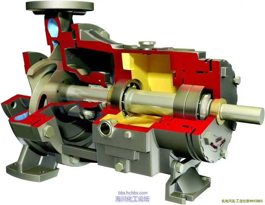

实务遇到一个选型,半开式叶轮;根据以往经验,都是前开,也就是去掉前盖板,现在参考江苏某厂的叶轮,它的半开式叶轮为后开,即去掉后盖板。那么问题来了,前开的话能够在叶轮后盖板加一些平衡装置,但是后开完全不能加;有位经验丰富的设计师告知后开本身就平衡了轴向力,想来想去都不对

应该也可以平衡的,就看泵扬程高不高,高的话(单级100米以上),轴向力应引起重视,不高的话(50米以下),可以轻视,结构上兼顾一下就可以了,残余轴向力可以交给轴承。

你着实不放心,可以让对方给个轴向力平衡的方案和解释,至少我认为是可以平衡的,但是很少有这样做的,我想是因为盖板和叶片强度方面的考虑吧。

FLOWSERVE的MARK 3泵就是后开式叶轮

这种控制叶轮后侧与泵盖之间的小间隙,并且叶轮上带平衡衡孔  详情 回复 发表于 2018-10-30 11:46

如果去掉后盖板,就只有前盖板处指向驱动端的力,依靠什么平衡装置平衡轴向力?

你看一下前后盖板的面积,残余的轴承承受

超版威武,这图也能找到

和我的想法一致的,提问是由于那位技术员的观点和我的有出入,产生了质疑;谢谢解惑

很少遇见这种叶轮呢,配个图就好了

如此设计的目的是什么?是为了解决哪些传统设计上不能解决或不完善的问题?
发表于 2018-10-30 15:04:51
主要几点好处: 1. 降低预期的密封腔压力和轴向推力 2. 可以获得更低的NPSHr 3. 仅磨损后盖板,比磨壳体便宜多了  详情 回复 发表于 2018-10-31 10:04

前开涉及到调整前盖板和叶轮的间隙,后开就不会涉及到,只需要控制叶轮和泵盖的间隙就好,相比之下,后开更加容易控制

主要几点好处:
1. 降低预期的密封腔压力和轴向推力
2. 可以获得更低的NPSHr
3. 仅磨损后盖板,比磨壳体便宜多了

这种设计没问题啊,适合浆料,既平衡了轴向力又减少密封腔压力,ANSE泵就是这样设计的

学习到了,这个图太直观了
